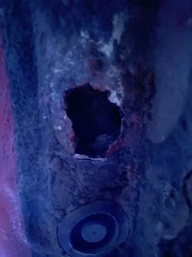

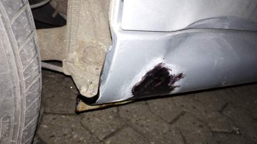

ich wollte euch mal zeigen, wie schnell ein Auto rosten kann. Im März 2022 war beim Tüv noch alles top im Juni konnte ich den angeklippsten Schmutzfänger kurz vor dem Hinterrad auf der Fahrerseite einfach so wegnehmen, mir waren in dem Bereich ein paar Blasen im Lack aufgefallen. Darunter kam ein 10 cm grosses Loch raus. Jetzt im Februar ist das Loch im Schweller schon 25 cm lang.
Der Kleine ist 14 Jahre alt . Bj. 12/2008 . Ich glaub mir bleibt hier nur noch Tüv abfahren -Ende …

Da war beim Tüv sicher nicht alles Top, ganz im Gegenteil.
Entweder hat der Prüfer gepennt oder zwei Augen zugedrückt.
Wenn du da nicht jemand hast der das günstig selbst machen kann ist da wohl wirklich Ende. SO richtig wirtschaftlich ist die Reparatur nämlich kaum.
Wenn man ehrlich ist hat so ein Einfach Auto wie der C1 nach dann 16 Jahren sein "Brot verdient".
Fährst du viel in Gegenden wo viel gesalzen wird?
Wer seinen C1/107/Aygo lange behalten will muss da wohl rechtzeitig Konservieren und regelmäßig den Dreck in den Radhäusern entfernen. Gerade so dinge wie die Schmutzfänger sind kritisch da sammelt sich Dreck und damit Feuchtigkeit.
Hallo Turbotobi,
ja bei uns im Erzgebirgsvorland wird mit Streusalz in der Tat nicht gegeizt. Was mich überrascht, wie schnell der Prozess des Zerfalls voranschreitet.
Der Rost ist wie ein Eisberg, das meiste liegt unter der Oberfläche 😉
Der Rost kommt meistens von Innen und wenn sich außen der erste Pickel im Lack zeigt hast du dahinter meistens schon ein sehr großes Problem.
Bei dir frisst sich der Rost sicher schon seit ein paar Jahren durchs Blech war aber eben erst jetzt sichtbar.
Wenn das Blech dann erst mal knusprig wie Blätterteil ist geht es in der Tat auch schnell weiter mit dem Lochfraß.
Evtl. kann man das noch mal relativ günstig richten indem man ein Blech von außen draufschweißt, das wäre dann aber höchstens was für eine Tüv Periode, weil es dahinter natürlich umso schneller weiter rostet.

So weit es geht sauber machen, Blech drüber und danach alles mit Konservierungswachs fluten. Mit viel Glück hält es dann nicht nur 1x Tüv durch sondern auch mal einer weitere Prüfung. Das wären dann 4 Jahre da kann man schon mal ein bisschen was investieren um das zu schaffen.
