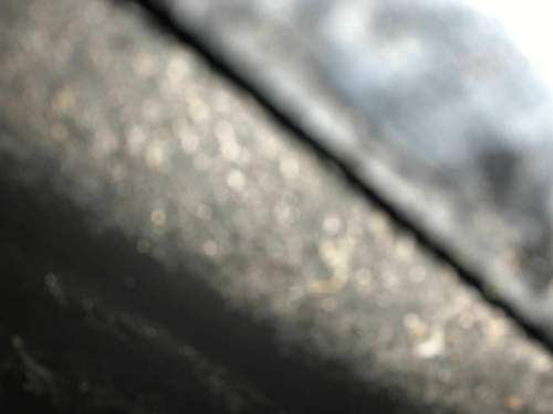

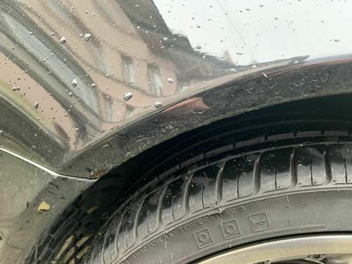

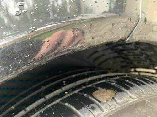

Hallo
Hier einpaar Bilder .
Mfg

Hallo
Wo genau muss ich den putzen ?
Muss das Auto auf die Bühne ?
Mfg
