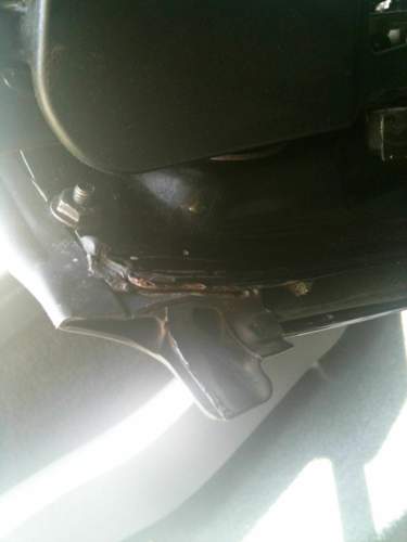

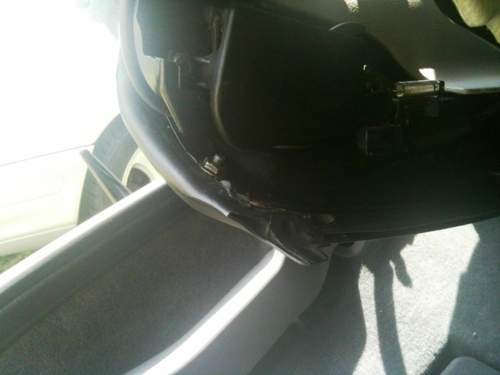

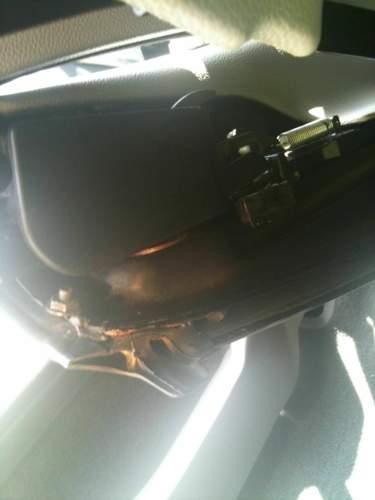

mal wieder eine neue Roststelle an meinem SL entdeckt. Diesmal an der linken C-Säule oben, aber von innen. Am Besten kann man das nachsehen, wenn das Dach auf ist, Kofferraum öffnen und Dach in Beladestellung bringen. Dort ist die ganze Kante vorne verrostet und auch die Unterlegscheibe hat Rostansatz.
Kulanzantrag läuft, bin gespannt....
SL 350 Bj. 2004 Garagenwagen
PS: Zusätzlich hat mich nun auch das Klappern im Tank erwischt (Tank muß erneuert werden). Zum Glück habe ich noch die Anschlußgarantie, denn Kosten dafür ca. 2300€. Soviel zur Qualität eines Fahrzeugs im Premiumsegment!

freut mich, dass Deiner verschont blieb. Mittlerweile denke ich, dass der Rost bei mir mit einer Undichtigkeit an der Dichtung dort zusammenhängt.
Da der Wagen eh morgen zu MB in die Werkstatt muß( Tank erneuern/Scheiben und Klötze vorn/hinten und neue Reifen) werde ich das mal prüfen lassen.
Dirk

Du meinst, unterhalb der Gummidichtung zum Kofferraum?
Wenn du das selbst machen willst, habe ich dazu eine bebilderte Beschreibung
Klaus
Hallo Klaus,
bei meinem SL500 BJ 08.2004 habe ich jetzt auch Roststellen entdeckt und zwar hinten beim Kofferraum unterhalb der Gummidichtung (links, mitte, rechts) und nun auch unter der Gummidichtung, wo die C-Säule auf den Seitenschweller trifft. MB hatte schon angedeutet, daß es dabei keine Kulanz mehr geben wird. Ich selbe fahre den Wagen seit einem Jahr im Sommer. Der Vorbesitzer hat diesen angeblich auch nur als Sommerfahrzeug genutzt. An der angesprochenen bebilderten Beschreibung wäre ich interessiert. Vielleicht anwortet ja noch jemand, da der Austausch ja schon ziemlich genau 3 Jahre alt ist.
Grüße, Martin
Hallo Martin,
schreib den Klaus per PN an und hol Dir die Anleitung. Es ist sehr einfach und ich würde Dir empfehlen, wechsel gleich die Dichtung mit und Du hast Ruhe.
Ohne Lackierung, nur wechseln der Dichtung ca. 30min. Durch das Lackieren dauerts halt etwas länger aber Du hast den Vorteil, dass danach die Stelle top ist.
