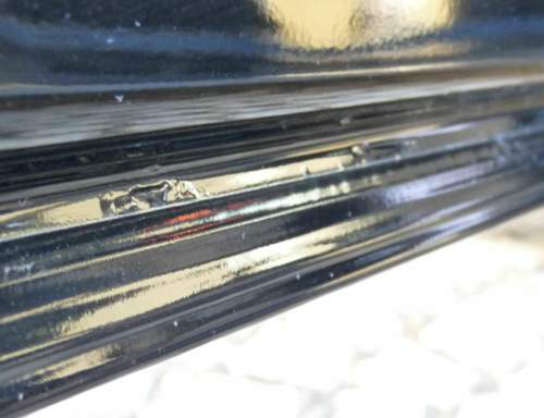

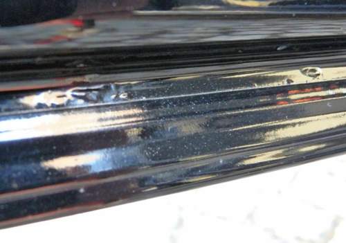

Nun scheint sie wieder die Sonne 🙂 und was macht Man(n) da so? Man(n) schaut sich sein Auto auch mal etwas genauer an und 😰 was er zu sehen bekommt stimmt ihn überhaupt nicht fröhlich 😠 . Dazu sei gesagt das es ein MOPF ist 06/2008.
Die Bläschen sind auf jeden Fall weich. Auch siehts an der hinteren Tür (Bild 3-5) fast so aus als ob die Fuge zum Teil fehlt bzw. viel zu wenig aufgetragen wurde. An der vorderen Tür (Bild 1 -2) siehts über der Fuge nicht so gut aus. Im Gegensatz dazu finde ich die Beifahrerseite (Bild 6) makellos (wie gemalt 😁)
Was denkt Ihr was ist das 😕 das was ich denke? Rost?

Ia hast Du recht es sieht etwas merkwürdig aus.Fahre mal zu MB und zeige es den Fachman.
MfG
Also ich kann mir eigentlich nicht so recht vorstellen, dass es Rost ist.
Wurde das Auto neu angeschaftt oder als Gebrauchtfahrzeug?
Eventuell ein schlecht reparierter Unfallschaden?
Lass es abklären und halte uns auf dem Laufenden.
Sollte es Rostbefall sein, dann wäre das der Hammer, weil spätestens mit dem Mopf sollte dasProblem endgültig erledigt sein. Und wenn nicht, dann Prost Malzeit.

Alles, was verdächtig nach Rost ausschaut, sofort in die NL und dort solange nachhacken, bis man dir eindeutig beweist, dass es kein Rost ist oder aber den Rost beseitigt.
ich würde auch mal bei der nächsten MB Werkstatt "aufschlagen" und das prüfen lassen.
Wenn du mutig bist kannst du ja man versuchen in eine der beulen mit einer Nadel zu stechen,wenn es dabei knirscht ist es recht sicher rost. 😉
Gruß tobias
Es sieht etwas merkwürdig aus, evtl. Ungleichmäßigkeiten beim aufttragen der Dichtraupe, Lufteinschlüße oder dergleichen, ich will Korrosion aber nicht ausschließen, wie schon gesagt, MB hat schon öfter erzählt ab da und da gibts kein Rost mehr, z.B. W203 Mopf🙁

Es ist ein Jahreswagen, Unfall wurde im KV ausgeschlossen und geh ich auch nicht von aus. Lackdichte ist auch überall gleich, wurde an allen Blechteilen mehrfach gemessen.
Ja da werd ich wohl mal bei Gelegenheit vorstellig werden, bleibt die Frage ob ich das bei meinem freundlichen mache oder lieber in die große Niederlassung von München fahre... 🙄 . Bei meinen freundlichen gabs bisher immer Kleinigkeiten die irgendwie nich gepasst hatten und das würd ich gern bei so einer großen Geschichte ausschließen 😎 .

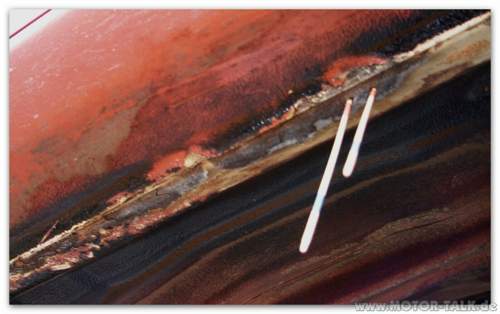

Unsere A-Klasse ist von 6/2006 und hat "angeblich" die glatt aufgetragene Dichtungsmasse an den 4 Türen. Noch vor einem Jahr hiess es: "Das ist schon die neuere Variante, da kommt kein Rost, da der Arbeitsschritt Verzinkung an den Blechnähten nach vorne gelegt wurde."
Letzten Sommer/Herbst 2009 war noch alles sauber und in Ordnung. Da ich den Wagen auch 2-3 Mal gründlich mit der Hand wasche, hab ich schon genau hingeguckt und war happy.
Bis letzten Freitag !!
Taschenlampe schräg angesetzt und man sieht den Beginn des Rostfraßes. An allen 4 Türen befinden sich mehr oder weniger kleine und mittlerweile schon durchgängige Rostbläschen, die "noch" unter dem Lack wuchern. Auch die glatte Dichtungspaste zeigt mitunter schon kleine Blasen. Also hat die Seuche doch begonnen.
Nächste Woche habe ich Termin (Assyst B), spreche die sache an und plädiere auf den kompletten Austausch aller 4 Türen incl. Ersatzfahrzeug.

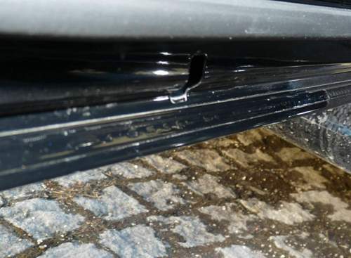

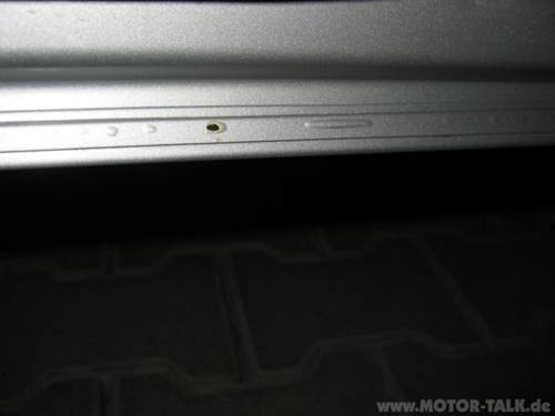

ich vermute, dass es ein Verfahrensfehler beim Aufbringen des Kunststoffstranges ist, der nicht unbedingt mit Rost etwas zu tun hat.
Ich habe das selbe Problem. Vor über 1 1/2 Jahren habe ich als Gebrauchtwagen die A-Klasse BJ 2/2005 gekauft. Es waren 3 Türen wg. Rost neu und 1 Tür hinten links wg. Rost ausgebessert.
Einige Wochen nach dem Kauf habe ich die "Blasen" im "glatten" Kunststoffstrang gesehen. Es konnte kein Rost sein, da die Türen ja neu waren. Nach dem Winter letztes Jahr habe ich eine Blase aufgeschnitten (s. Bild). Es war kein Rost erkennbar. Drunter war´s nur schwarz (Grundierung?). Das Auto hat nun den zweiten Winter hinter sich. Ich habe keine Veränderung an den Türen bzw. Kunststoffstrang festgestellt. Wenn Rost drunter wäre, müssten die Blasen größer geworden sein bzw. wären kleinste Rostäderchen am Lack erkennbar (ist jedenfalls meine Vermutung). Ich sehe die Angelegenheit also nicht dramatisch.
Mein beigefügtes Bild stammt noch vom letzen Jahr nach dem Winter (März) mit aufgeschnittener Blase.
