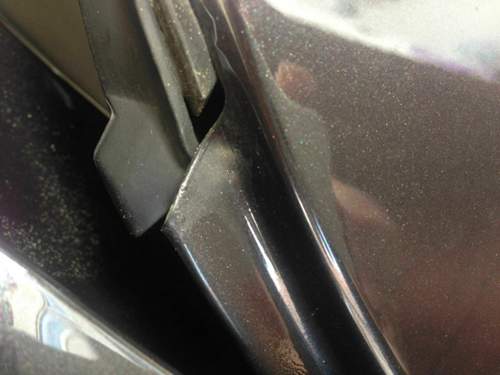

So, Hauptgammelstellen sind die Schnittkannten der Alubleche vorne und hinten an den Türen.
Sollte die Korrosion über 3mm nach innen gewandert sein, was logischerweise passiert wenn die Oxidation auf der Vorderseite sichtbar ist, wir die "Entrostung" fast unmöglich da die verschiedenen Bleche Maximal 5mm abstand zueinander haben bevor sie weiter hinten in einer Falz zusammenlaufen. Die Wahrscheinlichkeit also das in Zukunft f10/11 mit korrodierten Türen rumfahren ist groß.
Ich hab bei mir den Lack soweit ausgebessert wie es möglich war und mit Holraumöl und einer Holraumsonde geflutet. Im Fensterschacht direkt unter der Blechfalz sind Längliche Öffnungen durch die man bequem die Holraumsonde stecken kann.
Auf den Fotos sieht man gut dass die "gesamte" Schnittkanne des Blechs oxidiert.

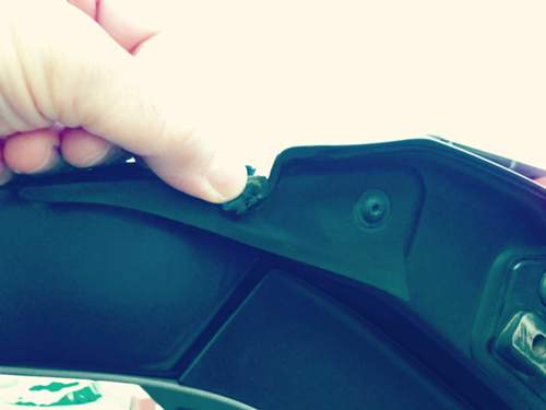

Ich denke immer noch, dass die Rostblase durch mechanische Beanspruchung zu Stande kommt.
Wo ich die Gummi abgemacht habe, kann man oben im Bild bei meinem vorletzten Beitrag sehen, sieht man ganz genau, dass es sich unter der Dichtgummi viele Sandkörner gesammelt haben! Durch auf und zu der Tür und/oder durch Fahrtwind arbeiten die Partikel sich ins Lack!
Ab jetzt werde ich diese Stellen öfters aufmachen und reinigen.

Das würde bedeuten, das die Dichtung nicht richtig anliegt. Aber daran glaube ich nicht. Das scheint doch irgendwie an der Verarbeitung/Montage zuliegen.

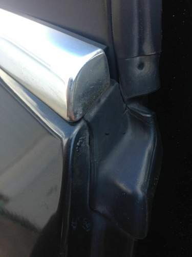

Mein 520dA F10 von 9/2010 hat diese Roststellen (Aufblühungen) an allen 4 Türen ...
eine mechanische Beanspruchung oder Steinschlag kann ich da nicht erkennen.

Diese Kannten sind typisch für Lackierfehler. Dort ist öfter mal der Lack zu dünn und deshalb kann es da schnell rosten/oxidieren.

Übrigens, die hinteren Türen haben das gleiche Problem. Das erste Foto ist die Fahrertür und das zweite von der Tür hinten Rechts.
