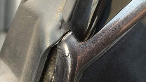

Ich habe einen 5er , Bj. 2/2013, 47.000km bestens gepflegt und bin sehr zufrieden- oder besser gesagt, war es bis gestern. Nach dem Autowaschen ein Blick ums Auto und was sieht man: An beiden Vordertüren kommt an der Vorderseite, in etwa unterhalb der Spiegel (also genau da, wo die Chromleiste anfängt) Rostpickel von innen nach aussen durch. Also am Samstag ab zum BMW-Händler, mit dem ich auch so zufrieden war oder auch bin und der zuständige Meister hat den Fall aufgenommen. Termin für Anfang Juni aber: Wenn der Wagen in der Werkstatt ist, sollen Aufnahmen und der Befund gemacht werden und dann soll ich Bescheid über Kostenübernahme für Reparatur und Leihwagen bekommen.
Bis dahin habe ich dann wahrscheinlich schon etliche Werkstattaufträge und Leihwagenverträge unterschrieben. Wohlgemerkt , es ist klar ersichtlich, dass an beiden Seiten der Rost hochkommt und irgendwelche Beschädigungen von aussen sind ausgeschlossen.

So, Hauptgammelstellen sind die Schnittkannten der Alubleche vorne und hinten an den Türen.
Sollte die Korrosion über 3mm nach innen gewandert sein, was logischerweise passiert wenn die Oxidation auf der Vorderseite sichtbar ist, wir die "Entrostung" fast unmöglich da die verschiedenen Bleche Maximal 5mm abstand zueinander haben bevor sie weiter hinten in einer Falz zusammenlaufen. Die Wahrscheinlichkeit also das in Zukunft f10/11 mit korrodierten Türen rumfahren ist groß.
Ich hab bei mir den Lack soweit ausgebessert wie es möglich war und mit Holraumöl und einer Holraumsonde geflutet. Im Fensterschacht direkt unter der Blechfalz sind Längliche Öffnungen durch die man bequem die Holraumsonde stecken kann.
Auf den Fotos sieht man gut dass die "gesamte" Schnittkanne des Blechs oxidiert.
Zur Demontage des Spiegels muss die Innenverteidigung ab und drei Schrauben müssen gelöst werden. Die Schachtabdeckung muss mit äusserster Vorsicht abgehebelt werden, am besten mit einem 5cm breitem Kunststoffkeil da sich diese sonst verbiegt.

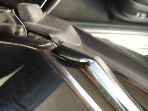

@Pathos schrieb am 23. Mai 2016 um 19:46:00 Uhr:
Meine ist vom Mai 2013 aus Dingolfing (noch :-)) keine Roststelle an genannten Stellen.
Heute das Fz gewaschen und doch am Fahrertür einzige Rostblase. Es hat sich mit scheuern der Leiste nicht zu tun! Kann ja nur Produktion Fehler sein, da viele gleiches Scadenbild hat.
Img-mt-7130496830971766443-image
Diese kleine Stelle ist bei dir zum Glück sehr unauffällig und kann minimalinvasiv entfernt werden. Lange warten würde ich allerdings nicht.

@Pathos schrieb am 28. Mai 2016 um 12:35:48 Uhr:
Es könnte doch mechanische Beanspruchung durch Dichtgummi festgehaltene Schmutz.
Kann nur jedem raten die Dichtgummi an der Stelle ab zu machen anschließend säubern.

@Stivi83it schrieb am 28. Mai 2016 um 21:18:26 Uhr:
Meiner ist aus 10/2011 weiss uni. Kein Rost an den Türen
Die Tür aufmachen und die Gummidichtung an der Stelle etwas abmachen und darunter schauen! Die Rostblase arbeitet sich von der Kante nach außen!
