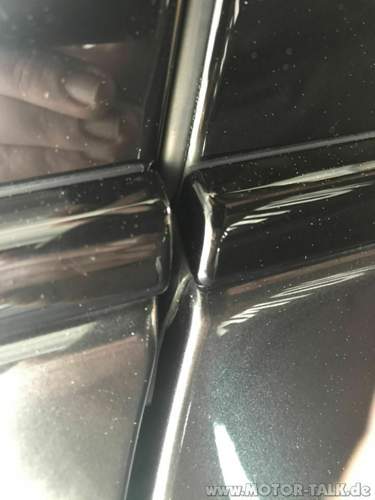

heute habe ich wieder etwas entdeckt...das ist schon wieder die gleiche Stelle und dann hat sich jetzt irgendein Pickel gebildet...ich könnte kotzen
Img-2573
Das rostet bei dir ja schneller als dass der Lackierer nachlackieren kann 😉

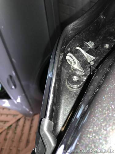

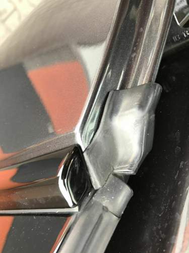

ich habr mir heute nochmal die Stelle nochmal genau angeschaut und mehrere Fehler gesehen...hinter der Falz sind extreme Schleifspuren, man sieht eine Kante, wo die es genau vor dem Lackieren abgeklebt haben und einen Lackabplatzer habe ich entdeckt...ich muss das morgen reklamieren

Genau diese Lackabplatzungen sind ja das Problem! Wetten die haben die Schachtabdeckung garnicht abmontiert und nur oberflächlich ein wenig Airbrush lackiert 🙂

doch, die haben die schachtabdeckung demontiert, da an der shadowlineleiste der C-Säule Kratzer vorhanden sind, welche nur bei der Demontage der Schachtleiste passieren, was ich auch bemängeln werde.
Sitze jetzt hier bei BMW und warte auf den Serviceberater
Wenn die sich schon Platz verschafft haben, dann kann ich nicht verstehen warum die so absolut oberflächlich gearbeitet haben. Ansonsten, viel Glück!
