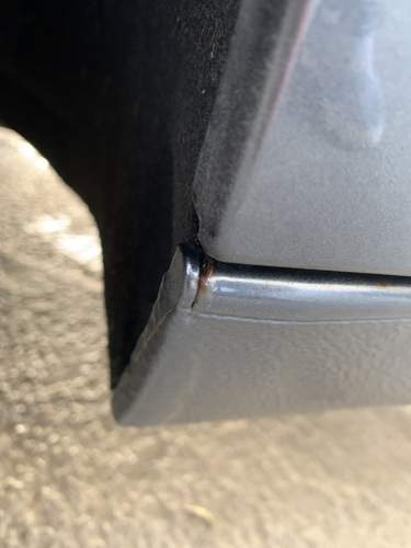

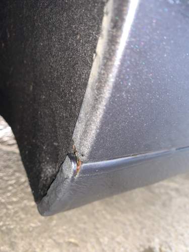

ich habe an der vorderachse im unteren bereich vom radlauf langsam auftretenden rost. kann ich da irgendwas vorbehandeln, dass es nicht weiter rostet? noch würde ich sagen könnte man es ja entrosten und mit dem lackstift nachtupfen, oder?
das bild ist von der fahrerseite. beifahrerseite schaut nicht ganz so schlimm aus.
was meint ihr?

@M0D0 Meiner Ansicht nach ist wesentlich mehr Rost vorhanden als Du zu sehen glaubst.
Im Bild 2 unter der Blase sollte noch einiges versteckt sein.
