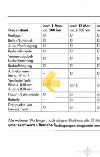

Die verschiedenen Meinungen kommen meist von den Bastlern,offiziell ist es 0,10 mm E/A .
Tickern ist normal und wird auch leiser wenn der Motor warm.
Noch einmal,nach dem einstellen Motor mit der Hand noch mal durchdrehen und kontrollieren.
