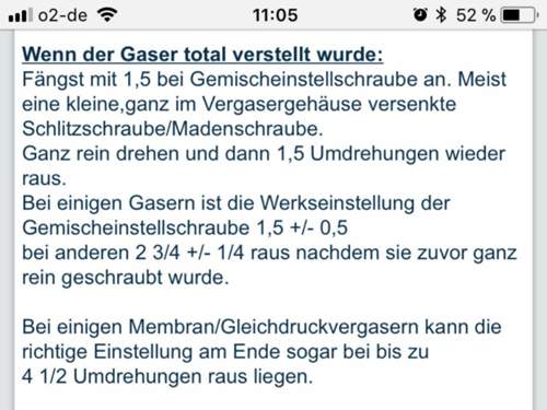

2 1/2 Umdrehungen ist ja nichts außergewöhnliches..
in der rollerwerkstatt meinte der Typ, dass die Standardeinstellung bei 3 1/2 Umdrehungen liegt

@kranenburger schrieb am 18. Dezember 2017 um 09:05:17 Uhr:
Drehe deine Gemisch-Schraube ganz rein und dann 1 1/2 Umdrehungen raus.Motor warm fahren und dann an der Stellschraube langsam raus drehen bis die höchste Umdrehungszahl erreicht ist,also wenn du merkst das sie wieder runter geht drehst du eine 1/4 Umdrehung zurück und das reicht.
Wobei ich sagen würde,
nicht 1/4 zurück, es genügt 1/8 (ein Achtel) Umdrehung,
einfach etwas zurück drehen wenn die Mischgrenze erreicht ist.
Wenn deine Kerze hell ist,
[der Speckstein-Isolator nicht braun wird],
dann kann es auch sein dass die Maximal-Betriebstemperatur nicht erreicht wird,
ggfs durch eine zu große Hauptdüse, und mit zu fettem Gemisch durch zu große HD wird auch die volle Drehzahl nicht erreicht.
Solltest dir eine kleinere und eine größere HD wie verbaut zulegen,
noch besser, du kaufst dir einen Satz,
die gibt es schon erheblich billiger auch, aber nicht in so ner schönen Schachtel.
Und glaub mir,
2 1/2 Umdrehungen ist schon viel,
wenn da 3 1/2 wären, das ist erst recht falsch,
wenn durch verstellen der CO-Schraube erst nach zweieinhalb Umdrehungen Reaktion kommt, dann ist die HD verkehrt uU auch die LLD oder ND.
