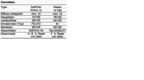

Die Zündkerze ist immer schwarz und feucht. Zündfunke ist da. Daher dachte ich zu große hauptdüse. Es ist eine 76 er verbaut gewesen hab dann mal eine 65 rein ging trotzdem nicht an. Der Schlauch zwischen luftfilter und Vergaser war leicht feucht. Benzinhahn scheint okay wenn ich Unterdruck anlege kommt Sprit.

Original Düsen rein.
Keinen neuen Vergaser oder teures Original falls verfügbar.

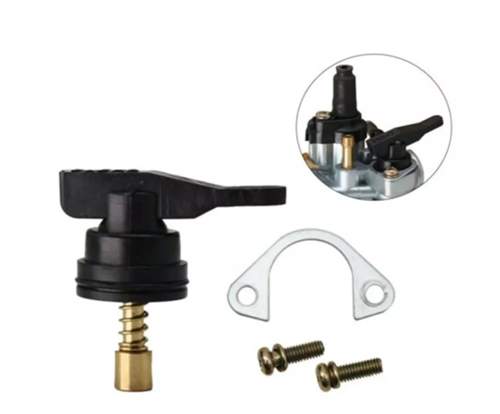

Okay aber ist das normal dass wenn man den choke Hebel umlegt dass der Motor sehr schnell ausgeht. Wie soll ich den magerer stellen?
Nein, je nach Chokehebelstellung sollte er in der Warmlaufzeit natürlich nicht aus gehen.

Habt ihr noch Ideen wie ich ihn magerer bekommen kann ?
@Kuckfatha schrieb am 13. November 2024 um 13:38:48 Uhr:
Ich habe einen Dellorto Vergaser mit manueller Kaltstarteinrichtung, die ich nur bei
sehr kaltem Motor zum Starten benötige. Dieser Hebel lässt sich nur komplett
hochstellen, damit die Einrichtung aktiviert bleibt.
Ist der Motor gestartet, muss ich diesen Hebel gleich wiederzurück legen,
sonst läuft der Motor nicht weiter. und dazu ist es ratsam, dass das Leerlaufgemisch
nicht zu mager eingestellt ist 😉
