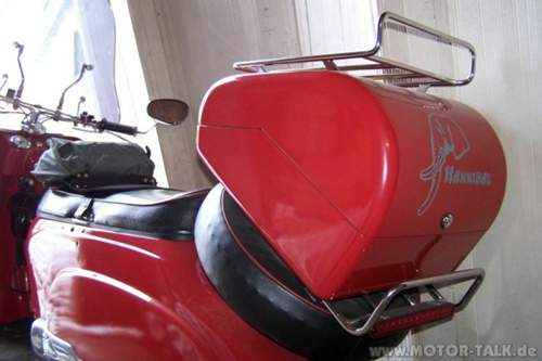

Zum Fertigen der Reeling:
Ich habe meine Reeling und meine Gepäckträger aus Edelstahl (V2A) gefertigt und hochglanzpoliert !
Sieht aus wie verchromt und ist unempfindlich gegen Kratzer. Er rostet i.d.R. nicht und tiefere
Kratzer kann man herausschleifen, fein satinieren und wieder nachpolieren !
Auch die regelmäßige Pflege ist nicht aufwendiger als bei verchromten Teilen.
(Siehe Dateianhang)
Wenn Du selbst die Fertigkeiten und die Werkzeuge dafür hast oder es macht Dir ein
Metallbauer aus Deinem Bekanntenkreis, gebe ich Dir noch einen Tip:
Alle Einzelteile erst mal fertigstellen, möglichst fein (mind. K 300) schleifen oder satinieren
und mit einer "Schwappelscheibe" und der zugehörigenPolierpaste auf Hochglanz polieren.
Die Einzelteile sind noch nicht so "sperrig" und das erleichtert die Polierarbeiten enorm !
Dann erst die Einzelteile zusammenschweißen !
Ein guter WIG-Schweißer zaubert Dir so feine Nähte, daß Du diese nur noch mit einer kleinen
Schwabbelscheibe (Bohrmaschine, Geradeschleifer oder biegsame Welle) nachpolieren mußt !
Weiterhin viel Spaß und Erfolg beim (An)Hängerbau 😉

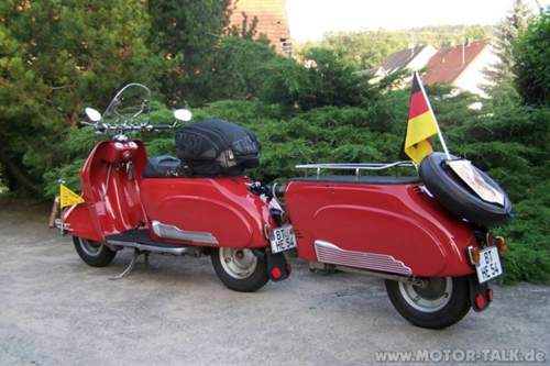

Servus Rolli,
Dir auch ein erfolgreiches Neues Jahr !
Wie man sieht, geht es voran und zur kommenden Rollersaison wird Dir Dein Anhänger
schon nachlaufen ! 🙂
Ich sehe aber an den Fotos, daß Du die Federung mit Schraubenfedern konstruiert hast !
Hast Du keine Bedenken, daß der Anhänger ohne Schwingungsdämpfer zum Hüpfen neigt ?
Oder hast Du schon irgendwo einen versteckt ! 🙁
Ist das der Orignal-Reifen vom PAV-Gestell ? Sieht mir eher aus wie ein Sackkarren-Rad !
Aber Du hast das bestimmt Alles im Griff !!! 😎
Noch viel Spaß beim Tüfteln und halte uns am Laufenden !
