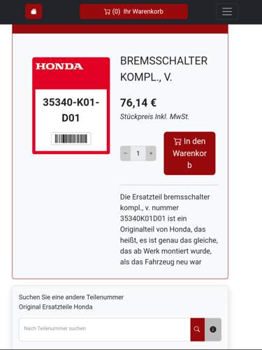

PS: Den originalen Bremslicht-/Startfreigabeschalter für deinen SH 150 findest du im Anhang. 🙂
Bremsschalter
Das Problem fiel mir bei der Probefahrt auf. So konnte ich den Preis drücken. Jetzt geht es um die Beseitigung .
Meine Frage richtete sich nach der bremshebelrückstellung die nicht ganz ( 2 mm) in die Ausgangsstellung springt.
Danke für die ersatzteilnummer, wäre dann aber die Kombi wenn mir jemand frage 1 beantworten könnte bitte.
