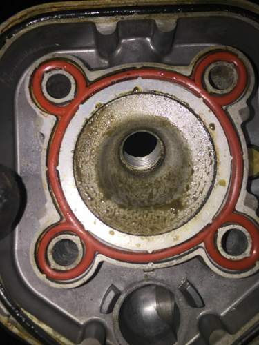

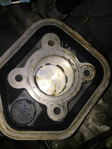

heute habe ich mir mal wieder den Roller vorgenommen und wollte das mit dem erhitzen durch den Auslass mal probieren. Das ganze hat bei mir platztechnisch nicht funktioniert, weshalb ich den Zylinderkopf abnehmen musste. Habe euch auch mal ein paar Bilder vom Kolben sowie Zylinderkopf beigefügt. Nun habe ich das ganze mit dem erhitzen eben so probiert und das hat so semi gut funktioniert. Jetzt kam mir die Idee, einen kleinen Schlauch durch den Port zu friemeln und das überschüssige Benzin (wenn vorhanden) aus dem Kurbelgehäuse zu saugen. Gesagt getan. Dadurch gelang es mir auch Benzingemisch aus dem Kurbelgehäuse zu entfernen. Nun habe ich alle Dichtflächen, Kolben und Zylinderkopf einmal abgewischt und alles mit neuer Zündkerze wieder montiert. Es gelang mir auch mehrmals den Roller, mit Bremsenreiniger, leicht zu starten, richtig anspringen wollte er jedoch noch nicht.
Zylinder & Kolben nach Demontage
Zylinderkopf nach Demontage
Zylinder und Kolben

Warum hast du den Zylinder dazu nicht einfach abgezogen?
@Künne schrieb am 5. Januar 2022 um 17:07:49 Uhr:
Hatte damals etwas Dichtmasse mit auf die Dichtung gegeben und hatte keine weitere Dichtung da. Die Dichtmasse alleine ist dafür nicht ausgelegt und durch das aussaugen vermute ich habe ich alles erwischt. Wenn nötig kann ich ihn jedoch ausbauen. Hatte vorhin einmal die Schwimmerkammer geleert und geschaut ob beim Vergaser Benzin ankommt -> Benzin kommt am Vergaser an

Ist die Suppe, die du da rausgesaugt hast, reiner Sprit, oder eher Kühlwasser?
Wie auch immer, mit der Flüssigkeitsmenge kann er gar nicht laufen.
