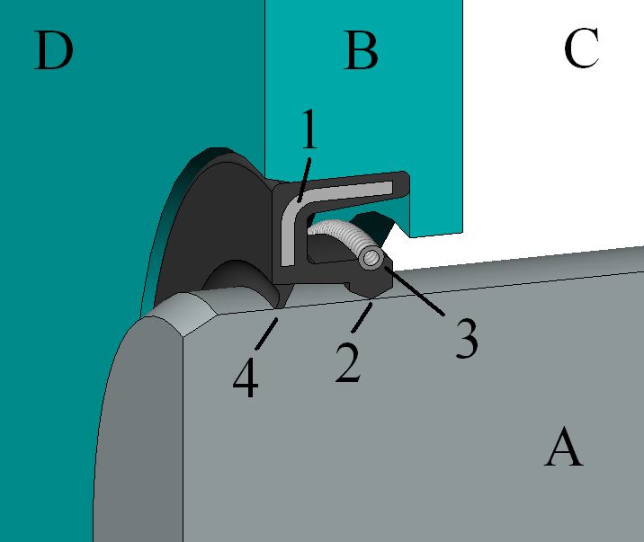

Hier mal der Schnitt eines Radialwellendichtrings:
https://de.academic.ru/.../0b1d37f2113f7a867d1cfc7040b6736d.PNG
1 = Metalleinlage
2 = Dichtlippe
3 = Spiralfeder
4 = Staublippe (bei extrem schmutziger Umgebung)
Die Druckseite liegt immer an der "offenen" Seite (Spiralfeder) des Dichtrings 😉
Ein Verschleiß der Dichtlippe lässt sich optisch im eingebautem Zustand nicht
beurteilen !
Die Innenseite des Kurbelwellendichtrings war jedoch leicht konisch zur Kurbelwelle ausgerichtet.
Der Dichtring dichtet nicht flächig auf der Welle ab, sondern nur mit der Kante
der Dichtlippe !
Wenn Du das Kurbelgehäuse mit minimaler Druckluft (0,4 bis 0,5 bar) "abdrückst",
kannst Du von aussen mit Leksuchspray oder Seifenwasser einen Druckverlust auch
im Bereich der KW-Dichtringe beurteilen 😉
