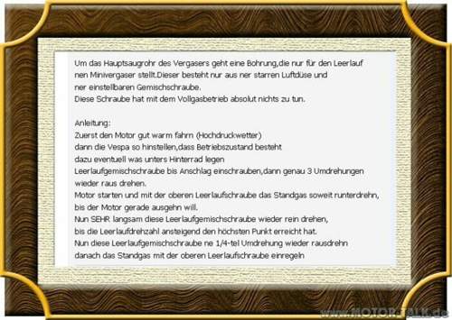

ich machs minimal anders.
Gaser-einstellen

Diese Gemischschraube hat aber Sinn,
wenn diese korrekt abgeglichen ist:
stabiler Leerlauf
ruckfreie Gasannahme beim öffnen des Gasschiebers
optimales Kaltstartverhalten
(ich habe auch einen 2-Takter)

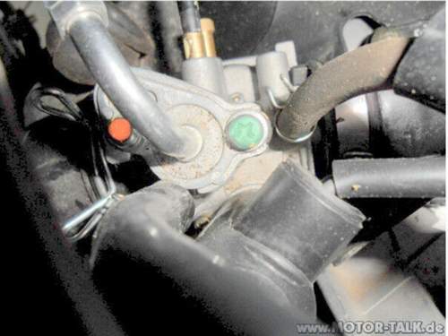

Ich kann die Schraube ja nicht finden.
Den Vergaser sehe ich ja auch nur, wenn ich die Abdeckung im Helmfach aufschraube.

Mach doch mal ein Foto davon
