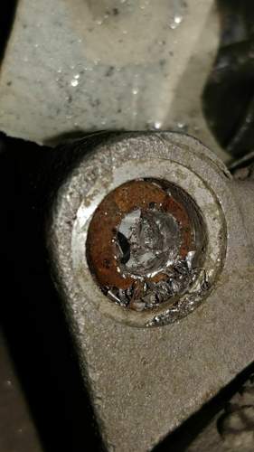

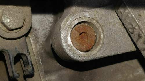

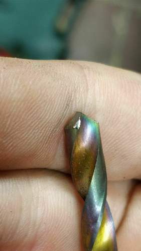

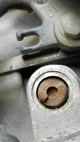

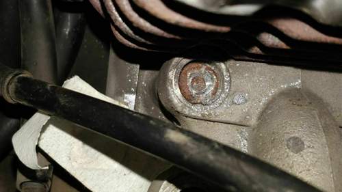

Hey,
ich muss hier erneut nach Hilfe fragen: Ich habe den Roller jetzt mal geöffnet, bin jedoch direkt auf ein Problem getroffen. Die Ansaugung ist am Motor mit zwei Schrauben befestigt ist, von denen ich eine noch nie gesehen habe, ich werde Bilder anhängen. Sie ist so geformt, dass Sie meiner Meinung nach nur zugedreht werden kann, es aber keine wirklichen Ansatzpunkte zum Aufdrehen gibt. Ich weiß also nicht, wie ich sie aufbekommen soll. Gibt es dafür Spezialwerkzeug oder ist das eine Schraube, die Werkstätten da reinschrauben, damit man als Laie nichts reparieren kann?
Lg Lukas
Dann bohrst du den Kopf halt ab.
Wo ist das Problem ?
Ich dachte da gäbe es vllt eine andere Lösung und jemand wüsste woe man das angeht, wollte nicht direkt riskieren, das gewinde im motor zu beschädigen o.ä.
wenn es eine andere möglichkeit gäbe würde ich diese vorziehen aber sonst werde ich das tun
Ich habe dazu was gefunden. .... in einem anderen Forum stellte schon jemand die gleiche Frage
Die Antwort gibt es mit dazu ...
Ich würde A: entweder aufbohren oder
B:Einen Schitz rein Flexxen und dann versuchen in Drehrichtung aufzustemmen .
Selbst die Trennscheiben vom Dremel sind zu groß für einen Schlitz ohne sich die Scheibe im Alu zu verschmieren.
Abbohren, eine perfekte Mittenzentrierung ist vorhanden!
Die Bohrtiefe gibt die Flanschbreite vor.
Nicht Quatschen-Machen, der Winter naht!
