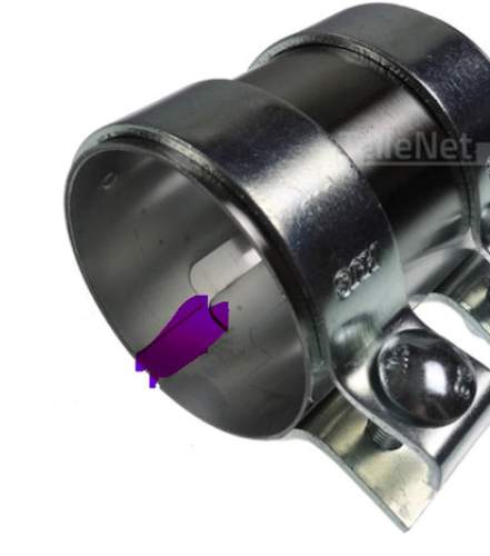

es geht um den Rohrverbinder einer Abgasanlage. Genau diese Bauart/-form: Klick
Bei günstigeren Anlagen (Wie nun am "Problemfall") habe ich die Nerverei, dass diese Stelle nicht dicht ist. Die Rohrenden waren sauber geschliffen bzw. neu am Topf, der Abstand der Trennfuge ist > 10 mm und das Anzugsmoment (Auf dem Verbinder aufgedruckt) wurde beachtet. Die Rohrenden sind rund, also nicht eingedrückt/gedellt. Dennoch bläst es dort leicht ab.
Mit der üblichen Dichtmasse ("Auspuffmonatgepaste") habe ich keiner langfristig zufriendestellenden Erfahrungen. Die sind anfangs dicht, aber irgendwann durch die Kondensfeuchte & Vibration weggebröselt. Auch wenn ich die Masse vor dem Starten des Motors mit dem Heißluftföhn antrockne.
Gibts es andere Methoden, das längerfristig abzudichten? Außer festschweißen...
Ich finde leider nicht mehr den Eintrag, aber es wurde mal auf eine Gaze getränkt mit dem "Wasserglas" (=Auspuffpaste/Kesselkitt etc.) geschworen... ich komme leider nicht auf den Namen von dem Ding.

Das Problem ist doch, das diese Schellen konstruktiv keine Möglichkeit haben komplett zu dichten, oder? Wenn im Inneren ein Blech wäre, das sich vernünftig selbst überlappt, dann sollte das doch auch dichten?
Noch besser wäre eine Muffe, also eine Seite aufweiten, schlitzen und denn eine strake Schelle drum. Aber dafür braucht man sehr gutes Werkzeug ...
Die Dinger können - in meinen Augen - konstruktionsbedingt nicht richtig abdichten, da du den Rohrverbinder da, wo die Schraube sitzt, in der Schelle hochziehst.
Ich schmeiße die Schellen immer direkt in die Ecke und mache andere drum. Es gibt Rohrschellen, die ziehen komplett rund, da klappt das ganz gut mit. Vorher schmiere ich die Auspuffrohre immer mit Auspuffzement ein, schiebe den Rohrverbinder drüber, ziehe die Schellen fest und "dichte" dann den Rohrverbinder an den Stoßkanten noch mal mit Auspuffzement ab (quasi wie eine Silikonnaht).
Ja, das ist ein ziemlicher Aufwand, aber wenn man ordentlich arbeitet am Ende des Tages auch vernünftig dicht.
Grüße Arrgyle

Das klingt interessant! Haben die ne Gelenkbolzenschelle oder wie muss man sich vorstellen?
@TE
Ich tausche die originalen Schellen immer gegen vernünftige aus.
Es sind sogar die von dir erwähnten Gelenkbolzenschellen. Die ziehen nämlich komplett rund und quetschen nicht an einer Stelle.
Das funktioniert bisher ganz gut.
Grüße Arrgyle
Die sind nicht so schlecht die zieht sich ja an der blauen Markierung zusammen.
Habe Gungum und HT Silikon probiert, nach einer Weile tropfte aber auch das Wasser dort durch.
Schelle

Wenn man die Dinger in einer maximalen Länge verbaut, hat man auch genug Fleisch für's Dichtungsmittel. Allerdings würde ich andere Schellen verwenden.
Das rußt/rostet mit der Zeit zu. Hab die immer ohne weiteres montiert, gab nie Probleme (es sei denn, du nimmst einen zu großen Querschnitt).
