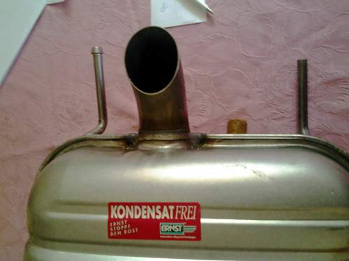

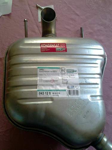

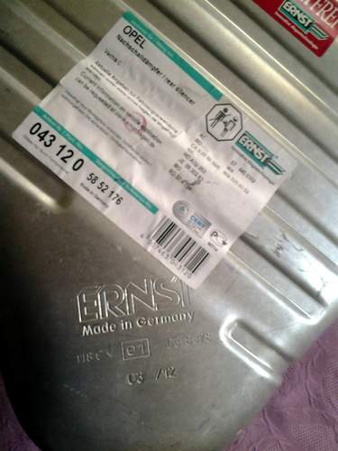

Warum soll ich da zum Polen Auspuff greifen? Der ist schonmal nicht gefalzt sondern nur Punkt geschweißt, dazu sind Ernst Schalldämpfer auch noch doppelwandig und die ESDs haben Kondensatfrei- Technologie.
Aber muß jeder selber wissen, ob er wegen 20,- Euro billig Zeugs verbaut.
Wie funktioniert das kondensatfrei?
Bewährt sich das in der Praxis?
@TDI nie schrieb am 8. April 2019 um 18:47:49 Uhr:
Ja, da schon im Leerlauf das Wasser aus dem ESD befördert wird, das sieht man immer gut bei kalten Motor, da spritzt richtig das Kondensat raus und somit steht nie Wasser im ESD.
Bei vielen Herstellern bleibt das Kondensat drin und der Topf ist dann bei viel Kurzstrecke schnell durch.
Hier kann man alles über Ernst Schalldämpfer lesen: https://www.ernst-hagen.de/de/produkte/schalldaempfer-rohre/
Ernst esd
Ernst esd 2
Ernst esd 3

Funktioniert nur bei Langstreckenfahrzeugen. Wie sonst soll das gehen? Ist da eine Pumpe im ESD drin? Oder ein Physikwandler? :-)
Ich kann nur sagen das es funktioniert, das Kondensat spritzt richtig nach dem Kaltstart raus, wenn man da nicht aufpasst sind die Schuhe nass. Das haste zb. bei andern Herstellern nicht, da füllt sich der Topf mit Wasser und wenn die über ne Bodenwelle fahren, kommt es richtig raus geschwappt . Ich sehe das immer gut wenn ich aus der Garage fahre, da spritzt das Kondensat richtig raus und man hat eine richtige feuchte Stelle .
Bei Langstrecke braucht es diese Technologie nicht, da wird der Topf heiß und das Kondensat verdunstet.
Werde mal ein Video machen.
Oder willst du den Hersteller Ernst hier als Lügner hinstellen?
