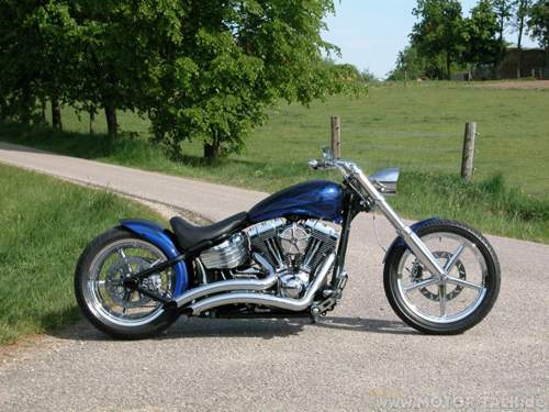

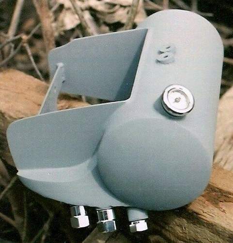

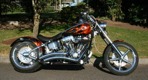

Eigentlich wollte ich diesen Winter meinen Öltank passend zum Rest in blau lackieren lassen.
Jetzt hatte aber „einsfuffzig“ seinen runden Tank (J&P) hier gezeigt und von einem kanadischen Customizer gibt es sogar einen speziell für die Rocker.
Die Außenfläche gibt es in konkav und konvex und das Ganze natürlich lackiert und in Chrom.
Eigentlich weiß ich sonst genau was ich will, aber hier kann ich mich einfach nicht entscheiden, vor allem weil alles nur auf Fotos ist.
Brauch jetzt eure Hilfe, was sieht am besten aus?
Muss man eigentlich einen anderen Öltank eintragen lassen oder juckt das niemanden?

Moin mein 100`er 😁😁
Also meiner Meinung finde ich den orig. sogar noch am besten,der unterbricht die linie des Bikes nicht !
Bei den beiden anderen habe ich optisch den eindruck als hatte jemand ne Rohrbombe unter Deinem Sitz versteckt !
Ist aber auch nur meine Meinung !!!
Viel Spaß beim basteln wünscht Dir Stefan 😁😎

Wie schon im 1,50-Fred geschrieben: die Ölbüchse gefällt mir nicht! Die Orginale verchromt geht ja noch, aber passend zu Tank und Fendern lackiert find ich am Besten.

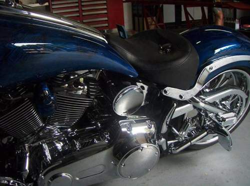

Hast Du eine Idee, ob sich der Rahmen von der Rocker und der Softail unterscheiden?
Die Befestigungspunkte auf dem zweiten Foto sehen genau so aus, wie bei meinem Zubehöröltank. Vielleicht paßt auch der Softailöltank (ab Bj. 2000)...

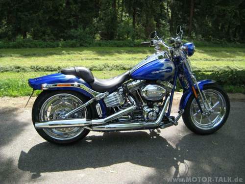

nein, ich bin mir ziemlich sicher, müsste gleich sein! Siehe Springer CVO und watch the Oil Tank, looks as cool as the Rocker oil tank and it's in chrome...😉
http://0.tqn.com/d/motorcycles/1/0/G/Q/-/-/CVO_Springer_profile.jpg

hab gerade im Parts Catalog nachgesehen, die Rocker hat tatsächlich einen eigenen Rahmen. (eigene Bestellnummer)
Andererseits hat die Springer CVO auch diesen Tank und „einsfuffzig“ hatte berichtet, dass der Öltank von J&P bei ihm passte. Lediglich eine kleine Verlängerung für die Schraube war nötig.
Der Hauptunterschied zu dem teuren Tank von MotoXycle sind halt die Anschlüsse speziell für die Ölleitungen der Rocker. Die Optik und Anordnung der Originalleitungen gefallen mir richtig gut und die möchte ich keinesfalls ändern.
Ich sehe schon, je länger man sich mit so etwas beschäftigt, desto mehr Optionen tun sich auf und machen die Entscheidung immer schwieriger. 😕

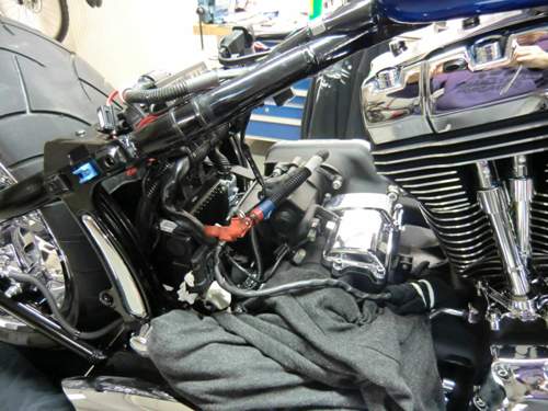

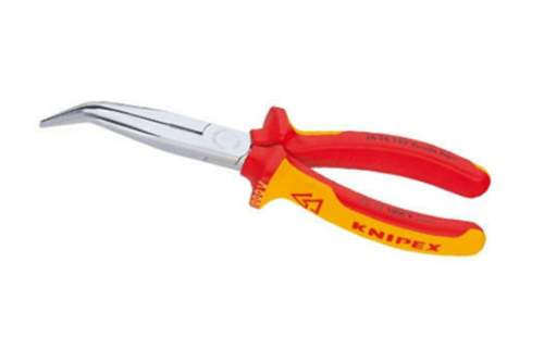

Was mich bei gegebener Zeit interessieren würde, wie du die Ölleitungsverschraubungen aufbekommen hast, laut Handbuch gibt es da zwei "Werkzeuge"/Montage/Demontagehilfen von HD für, an die man nicht rankommt und als Aftermarkteile gibt es die auch nicht.
Gruss
Inzwischen hab ich den Öltank ausgebaut, die Leitungen konnte ich mit einer gebogenen Halbrundzange lösen. Geht total einfach, nur zusammendrücken und rausziehen.
Dieses Spezialwerkzeug kann man sich sparen.
