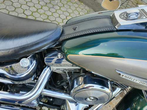

Moin! Seit einiger Zeit ist nach dem Fahren der Öltank meiner Evo Softail (Bj. 95) mit einem leichten Ölfilm überzogen und die Hose der Beifahrerin hat gelegentlich auch kleine Ölfleckenspritzer. Ich kann nicht lokalisieren, wo das herkommt. Dachte erst an einen undichten Ölstopfen, das ist es aber nicht. Die Dichtung zwischen Lufi und Vergaser habe ich auch schon erneuert. KN-Luftfilder wurde vorgestern ausgewaschen und gesäubert. Die Zylinderfüße sind trocken, neue Dichtungen gab es vor einem Jahr. Einen neuen Ölwechsel mit Filter habe ich vorgestern gemacht (Motul 20W-50 mineralisch) und ich habe nicht zuviel Öl eingefüllt. Das Motorrad läuft gut und sparsam und rückwirkend betrachtet verliert es kein Öl, ich sah niemals Ölflecken unter meinem Motorrad. Was kann die Ursache sein? *Stirnrunzel*

Verdächtiger Nr.1 ist die Kurbelhausentlüftung, Zylinderköpfe an Vergaser/Luftfilter.
Nr.2 wäre undichte Rockerbox(en).
Der Fahrtwind treibt das austretende Oel in beiden Fällen nach hinten.
Der Oeltank schwitzt also nicht, sondern wird von außen bekleckert.

Moin! Nein, Benzin tritt bei mir nicht aus. Es ist wohl die undichte Dichtung der Rockerbox, die den Fahrtwind feinen Ölnebel auf Öltank und Co. verteilen läßt. @fxstshd: Ich habe momentan die HDI-Grundplatte mit dem Schnorchel durch de Zylinder (den habe ich allerdings schon vor 20 Jahren abgesägt) installiert, hatte aber auch mal das Ami-Teil (ohne Schnorchel), da wird der Luftfilter (anderes Modell) jedoch nicht mit der Grundplatte verschraubt, sondern nur von der Schraube der Luftfillterabdeckung gehalten. Das fand ich damals nicht dicht genug.

Am Ende war es dann doch ganz anders. Nachdem die Tankhälften abgebaut waren, sah man ganz genau, woher der Ölnebel kam. Nämlich aus der Rockerboxschraube 2 (im Bild rechts - üblicherweise von einer Tankhälfte verdeckt). Diese und auch Rockerboxschraube 1 steckten nur noch handfest in der Rockerbox. Nachdem ich sie herausgedreht habe, kam bei beiden Schrauben ein wenig Gewinde mit heraus (Bild 2). Die Dichtungen der Rockerbox waren nach 23 Jahren noch völlig in Ordnung, wurden aber trotzdem gegen neue Cometics getauscht. Zum Glück bekam ich Besuch von 2 Freunden. Einer hatte seinen Gewindeschneidersatz mitgebracht und so konnten nach Schneidung die beiden Bolzen (sowie die unversehrten anderen beiden Schrauben) wieder angezogen werden. Bisher halten sie 10Nm stand. Jetzt muss ich erstmal morgen die Autobahn entlang brettern um zu schauen, ob alles dicht ist. Notfalls gibt es noch eine V-Coil Gewindereparatur.
Warum sich die Bolzen gelockert haben und weshalb sich Teile des Gewindes gelöst haben, ist mir ein Rätsel. Vielleicht wurden sie mal zu fest angezogen? Letztes Jahr im September habe ich die Zylinderfußdichtung in einer Custom-Werkstatt erneuern lassen - aber ich möchte niemanden verdächtigen ...
