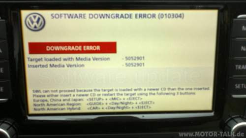

Also ich habe es versucht, aber bei mir hat es nicht geklappt. Bei mir kam etwa 10 min lang das angehängte Bild. Ich konnte das Radio an und aus machen, aber ansonsten ging nichts zu drücken. es war wie "tot". Bin dann erst mal geschockt wieder in die Wohnung, weil ich dachte, ich hab das Teil zerstört. Nach etwa 15 min wieder in die Garage und an gemacht, und Gott sei dank, das RNS ging wieder.
Habe dann beim Fahren auf DVD geschaltet, aber es stand die übliche Warnung da, "kein Bild....".
Muss sagen, dass ich keinen Sharan habe. Habe letzten Donnerstag meinen Jahreswagen Passat CC bekommen (EZ 05/11).
Ich weiß, das Bild ist nicht besonders gut, aber besser ging es bei dem Licht in der Garage nicht.
2012-03-30-004
Hallo towi7110,
und genau an dieser Stelle ist das "Reset" gefragt mit der Tastenkombination, die das Gerät Dir am unteren Teil des Bildschirms zeigt: Da steht bei Dir was von: "Europe, China and Japan: <SETUP> + <MIC> + <EJECT>"
Wenn Du genau diese Tastenkombination drückst (gleichzeitig und halten, nicht nacheinander !), resettet das 510 und der Patch wird installiert (so war es bei mir).

Das hatte ich mir fast gedacht, aber dann wusste ich nicht welcher der "MIC"- Knopf ist. Der ist ja am Gerät nicht dran, oder meint ihr den am Lenkrad?

Welcher ist denn nun der "MIC"-Knopf? Bitte um Antwort.
Probier mal die "Stern-Taste" bin mir aber nicht sicher...
edit: Hab gerade noch woanders gelesen, dass die Info/mic Taste die Stern-Taste ist!

Danke dir, du hast recht. Habe es probiert. Nach dem Drücken kam die CD wieder raus, aber das Bild schaltet trotzdem ab.
