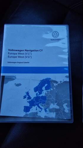

Hast du dir eine SD Karte gekauft? SD Karten gibt es für das RNS 315 aber nicht für das RNS 510. Dafür gibt es nur DVD's und die letzte ist die V17 Europa West oder Ost. Da hast du dir aber eine ganz alten Schinken gekauft. ;)

Hier mal meine V17 Europa West.

Ich könnte mir vorstellen das deine V4 älter ist als das was auf dem RNS ist und das deshalb nicht installiert wird, ist aber nur eine Vermutung.
