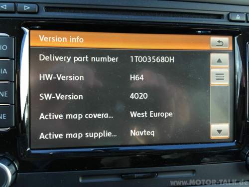

Das seh ich anders. Das angehangene Bild zeigt das Menü, welches ich meine (Service Menu, 2. Level). Die Struktur ist ja Setup -> Service Menu -> Hidden Menu.
Auf dem Foto ist auch zu sehen, das unter "SW-Version" die aktuelle Firmware-Version angezeigt wird.

Also ich habe von mir auf andere geschlossen... vielleicht war das falsch?
Das gepostete Foto hab ich damals Ende 2012 gemacht. Der Golf ist MJ2013 und war damals ein Neuwagen. Das Hidden Menu war damals nicht aktiv (Kanal 50 = 0). Ebenso war zu dem Zeitpunkt nie ein VCDS dran. Wenn ich die Setup-Taste nun lang genug halte lande ich im Service Menu (Unterpunkte AM, FM und Version info).
Unter Version info findet sich nun die Informationen, die ich da abfotografiert habe.
Irgendeine Erklärung dafür? 🙁
Ja, das Baujahr. Der TE hat ein Fahrzeug aus 2010, da war wie gesagt 2xxx aktuell, dort gibt es keine "Version Info" in dem frei zugänglichen Menü. Bei Firmwareversionen ab 3xxx (da liegst du mit 4020 klar drüber) ist dieser Menüpunkt verfügbar und die Versionsinformationen lassen sich in dem frei zugänglichen Menü abfragen.
