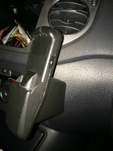

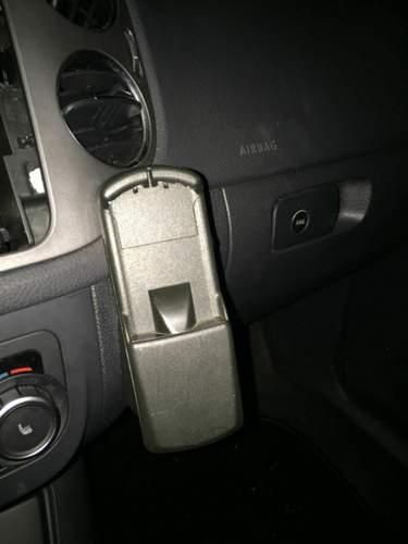

So, ich habe mir jetzt ein 2 Din Navi und Radio gekauft. Allerdings habe ich ein Problem.
Beim Einbau stört mich ein Ding auf der rechten Seite des Navigehäuses.
Ich weiß nicht wofür das Ding gut ist, es war auf jeden Fall schon dabei, als ich mir den Tiguan gekauft habe.
Es muss halt nur ab- und wieder angeschraubt werden, sonst kriege ich die Verdeckung nicht ab.
(Siehe Bild 1-3)
Und bevor ich wieder Geld ausgebe für einen Dienstleister, wollte ich versuchen, ob ich das Radio selber einbauen kann.

Das Teil ist die universelle Telefonvorbereitung, die alle möglichen Telefonhalterungen (uralter Telefone) aufnehmen kann, aber auch eine Touch-Bluetooth-Schnittstelle, mit der Du Dein Handy koppeln kannst
Ok, und gibt es da irgendwie eine Möglichkeit die für kurze Zeit abzubauen und dann wieder anzubauen? Ich krieg halt die Verkleidung nicht ab und kann das Navi so nicht einbauen.
https://youtu.be/eqT4f0hTKXY
Ok vielen Dank. Also einfach mit ein wenig Gewalt. ^^ Ich werde es mal probieren.
Genau! Die Blende gekommene recht gut dran vorbei.

Ich habe mir jetzt ein neues RNS geholt. Zwar nicht original, aber immerhin gute Qualität vom Fachmann. Klappte alles super mit dem Einbau, nachdem die Handyhalterung ab war. Mit ein wenig Gewalt nach rechts drehen und sie war ab. Nach dem Einbau des Radios ließ die sich auch ohne Probleme wieder dranklicken.
