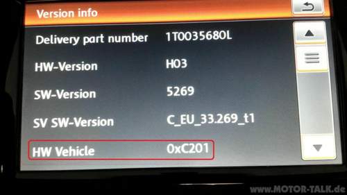

Mal ne blöde Frage die 5269 läuft die auch auf A Geräten?
Der Versuch wäre ein unnützes und unkalkulierbares Risiko!

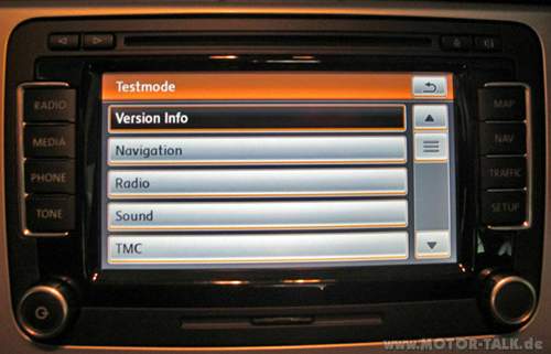

Hab das RNS 510 bei Ebay gekauft und laut Aufkleber ein B gerät und BJ 2010 aber so einen Aufkleber kann man ja sicher auch nachmachen oder?
Gibt es eine Möglichkeit das zu überprüfen was genau drin steckt? Wenn möglich ohne auszubauen
Geh mal in den "Testmode" indem du die "Setup-Taste für 20 sek. gedrückt hältst, erst kommt "Radio test mode" und danach kommt der "Testmode". (solltest du nur bis zum "Radio test mode" kommen, melde dich per PN) Dann gehe in "Version Info" und schau nach was bei "HW Vehicle" steht. Sollte da "0xC201" stehen sollte es ein B-Gerät sein.
Es sei denn Shanny meldet sich jetzt und sagt, dass auch dieser Eintrag manipuliert werden kann. 😁

Sollte aber die 7. Stelle sein, nicht die 10.
Selbstverständlich kann man das manipulieren. Wie gesagt ist diese Firmware unnötig. Und außerdem ist die Frage, ob das Menü freigeschaltet ist.
Original geschrieben von Shanny
[.....] Und außerdem ist die Frage, ob das Menü freigeschaltet ist.
Deshalb mein Hinweis, dass er sich dann nochmal bei mir melden soll. 😉
Wenn er sich nich sicher ist, wieso installiert er dann nicht die modifizierte 5238? Die läuft auf A und auf B Geräten... 🙂
Bei mir läuft die suppi duppi guuut 😁
Hast recht, ist die siebte.

Die Angaben im Gerät sind aber alle manipulierbar, also nicht wirklich vertrauenswürdig!
Kommst du in den "Testmode"?

Bin noch auf Arbeit werd das heut Abend aber mal probieren( ca 18 Uhr )
Ja obwohl ich vorsichtig war sind 3 Stk. von den Metall clipsen abgebrochen :-( gab gottseidank n neues für ca. 15 €
Deswegen bin ich da garnicht so scharf darauf es nochmal auszubauen und zu kucken,aber diesen testmode probiere ich auf jeden Falk heut Abend mal
