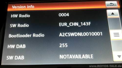

In den Testmode kommst du also rein?
PS: Ich hatte mir das Image der 5269 nochmal genauer angeschaut Testmode sowie VIM sollten freigeschaltet sein. 😉

Was sagt die Radio Version, das ist wichtiger. 0003 oder 0004?
Ich antworte mal für @mikr-rosoft, da wir von der gleichen Quelle das Update gemacht haben, sollten wir auch die gleiche Radio Version haben. 😉
HW Radio = 0004
Hw-radio
Da es sich um ein eBay Gerät handelt kann man da nicht von ausgehen. Deswegen möge er bitte nachgucken.
Ahh Ok....Sorry, jetzt hat es auch bei mir Klick gemacht. 😉
Ok ja bin in den Mode reingekommen :-)
Bei mir steht ebenfalls bei HW Radio 0004
Scheint ok zu sein oder?
