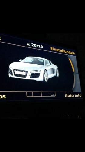

Schon länger nicht mehr geschrieben hier 🙂
Pins nachgerüstet die für den Ton verantwortlich sind.
PIN 13,PIN 28, PIN29
und ein neues Design fürs Menü

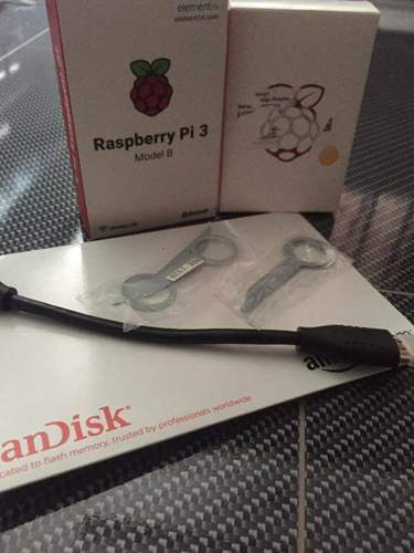

Ein paar Teile sind da.
- Radio Schlüssel für den Ausbau (5€)
- Micro SD Karte 32 GB Class 10 (19€)
- Kurzes HDMI Kabel (5€)
Als erstes den Pican2 auf den Rasperry Schrauben,
SD Karte mit Betriebssystem RASPBIAN JESSIE LITE 4.4 Bestücken und den Pi damit starten.
Ab hier wirds kompliziert 🙂
Default Username: pi
Default Password: raspberry (da noch englishe Tastatur eingestellt ist raspberrz eingeben)
Eingabe:
sudo apt-get update
sudo apt-get upgrade
sudo reboot
Damit ist der Pi auf neuestem Stand.
Erneut einloggen und
sudo raspi-config
eingeben.
Im Config Menü
- Expand File System
- Boot Options - Console Auto Login
- Wait for Networkboot (OFF)
- Advanced Options (SPI ON)
- SSH Aktivieren
- Tastaturlayout auf QWERTZ
Einstellen, Speichern, Neustarten.
Als nächstes die fehlende Pakete nachinstallieren mit
sudo apt-get install git python-setuptools autoconf libtool
Dannach in den Editor mit:
sudo nano /boot/config.txt
In der Config wird unter anderem die Auflösung für das RNSE Eingestellt, und der Canbusreader.
#module
dtparam=spi=on
dtparam=audio=on
dtoverlay=mcp2515-can0,oscillator=16000000,interrupt=25
dtoverlay=spi-bcm2835-overlay
#memory
gpu_mem_256=128
gpu_mem_512=256
gpu_mem_1024=256
#analog
#disable_audio_dither=1
#hdmi_ignore_edid_audio=1
#PAL
#sdtv_mode=2
#sdtv_aspect=3
disable_splash=1
#terminal zoom
framebuffer_width=400
framebuffer_height=240
#hdmi
hdmi_force_hotplug=1
# Adapt overscan values to your needs
#overscan_scale=1
# disable_overscan=1
# overscan_left=57
#overscan_right=-59
# overscan_top=20
# overscan_bottom=20
lcd_rotate=2
STRG +X und Speichern.
Dannach mit "Sudo Reboot" neu starten.
Zum Testen ob der Canbus reader arbeitet
sudo /sbin/ip link set can0 up type can bitrate 100000
und dannach
ifconfig
eingeben
Es sollte nun can0-00: Auftauchen.
Pi mit Canbus reader läuft....
Fortsetung folgt

Die komplette Funktion bleibt vom RNSE, der Pi hängt nur am TV Ausgang, aber natürlich kann man auch eine Komplett eigene Navigation mit Simkarte,dvbt2,wlan etc. realisieren. Aber durch die schlechte Auflösung des RNSE würde ich dann das Komplett ausschlachten und alles in das Gehäuse des RNSE einbauen und den Bildschirm gegen einen Hochauflösenden Touchscreen tauschen. Die Möglichkeiten sind eigentlich Endlos.
Bei meinem Projekt soll es aber nahezu Original Bleiben, ich will nur Videos Abspielen, Speicherkarten mit unendlicher Größe Benutzen können und bisschen Mario drauf Daddeln 😁
Es geht vorran, alles Platzsparend in Gehäuse untergebracht.
Software ist noch in Entwicklung und läuft noch nicht Perfekt
Sag mir was du möchtest wenns fertig ist 🙂
