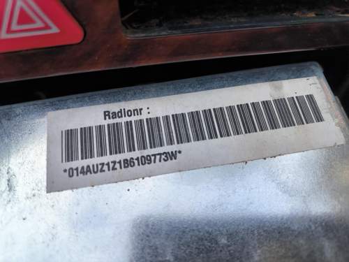

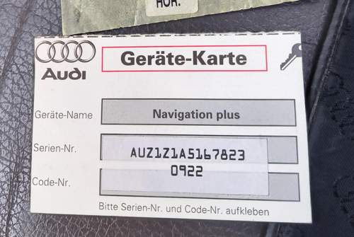

Moin Leute,
mal kurz vorab:
ich hab schon die SuFu genutzt und einiges gelernt, zb wie man mit 1 Stunde Zündung an eine neue Chance zur Code Eingabe bekommt. hat funktioniert.
Ich habe das Radio schon langer und auch die Code Karte dazu. mir nicht plausibel, warum sich das gerät nach Stromlosigkeit mit diesem Code nicht entsperren läßt.
Eingabe erfolgte mit Stellen-Wechsel über die Pfeil tasten und Bestätigung über Druck auf den Drehknopf.
habe das auch früher schon mehrfach erfolgreich gemacht, ist ja kein Hexenwerk.
Gibt es irgend eine plausible Erklärung oder Idee, warum sich das Radio mit dem Code auf der Karte nicht entsperren lässt?
ich weiß nicht, was ich falsch gemacht haben könnte
danke im Voraus

Radio
Karte
Zum vergleichen steht die Seriennummer auch auf dem Radio!
Als Aufkleber und eingraviert.
Nach 3 versuche mit falscher Pin ist das Radio geperrt.
Das Radio muß dann eine Stunde eingeschaltet sein dann wird die Sperre aufgehoben.
Schlüssel muß im Zündschloss stecken bleiben.
Also den Bildern nach gehört der Pin nicht zu deinem Radio, da die Seriennummern nicht über einstimmen.
@V8Otter schrieb am 17. Mai 2025 um 09:52:36 Uhr:
Danke dir und auch Peter.
wird dann wohl so sein,
Wobei es mir schleierhaft ist, wie ich an DIESE Code Karte komme und v.a, warum das Problem jetzt und nach früherer erfolgreicher Entsperrung erstmals auftritt.
Ich bin verwirrt, werde dann aber wohl mal beim Freundlichen anklopfen, ob die das auslesen oder nachschlagen können.

Das Problem ist gelöst. War ein anderer code als auf der Karte, wie von vielen schpon vermutet.
Verstanden hab ich es nicht, aber (Latürnich...) lag es am ende irgendwie an mir
