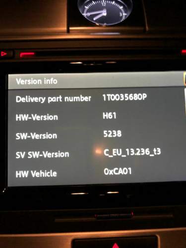

Kann mir mal jemand erklären wo der Unterschied zwischen den C Geräten ist, und wie man sie unterscheiden kann. Welches ist meins?
Würde gerne die 5274 Josi drüber bügeln da ich mit der jetzigen unzufrieden bin. Ständiges festfahren 3min bootzeit usw.

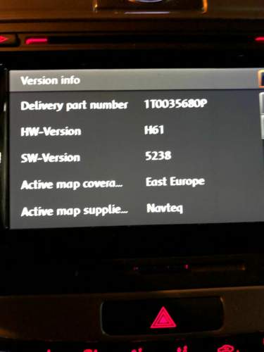

Du hast laut Bild ein p Gerät. Habe ich auch. Der Unterschied ist das du Hardware technisch die bessern bzw neueren Komponenten verbaut hast. Google ist da genauer
Bin der Meinung du kannst das josi Update installieren. Weißt du wie?

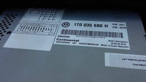

H61 deutet eher auf ein Gerät mit Index H hin, welches erst durch die 5238 zum Index P wurde und wohl FW 3970 serienmäßig drauf hatte, siehe Bild.
Wird bei HW Vehicle im Testmode 0xC801 angezeigt? Wenn ja, handelt es sich um ein C10-C12 Gerät und die hatten ab Werk maximal FW 5269 drauf, soweit ich weiß.
Normal ist aber FW 5238josi die Firmware, die am stabilsten läuft.

Ein original Index P hat H10, das stimmt. Das ist dann aber ein C12 Gerät mit HW Vehicle 0xCC01. Im Fall von @mittler554400 und auch meinem hat das Update auf 5238 aus dem Index H ein P gemacht. Bei jedem Firmware-Update wird der Index verändert, das ist beim RNS 510 normal.
@mittler554400: Wie ich schon weiter oben geschrieben habe: Testmode aufrufen, Version Info drücken und runterscrollen bis zum Punkt HW Vehicle. An diesem erkennst Du, welches C-Gerät Du hast.

meine Vermutung:
HW Vehicle 0xCA01
x bedeutet Hex
C in Hex ist 12 in dezimal
Am HW Vehicle erkennt man das. 0xCA01 ist ein C12. Im beigefügten Link nachzulesen unter Punkt 12/ Volkswagen/ 5.
