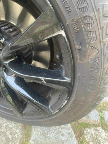

Hab grade die am Bordstein geschleift ... die Felge ist nicht so schlimm die würde jemand mir instand setzen ... kann ich mit den Reifen überhaupt fahren ? Kennt sich jemand aus kann man per Flicken oder sonstiges den Kratzer im reifen reparieren ?
Dein fachkundiger Reifenhändler kennt sich aus und kann das beantworten
Ziemlich hoher Randstein...
Hi, mein Beileid. Das tut weh. Ich hatte auch mal einen Riss an der Seitenwand. Hab damals meinen Reifenhändler gefragt und der meinte, wenn man noch kein Gewebe sieht, dann ist es noch ok. Er hat den Fetzen mit Vulkanisierflüssigkeit angeklebt.
Achso und wegen meiner Reifengeschichte. Es war kein Aprilscherz. Das Bild war ja auch echt und damit dann hier einen Aprilscherz zu machen... dafür fehlt mir Lust und Zeit
Danke für die Hilfe ich werd dann mal auch beim Reifenhändler nachfragen würd damit nicht so gerne auf die Autobahn ... ja das tut echt weh grade noch mit schwarzen Glanz Felgen das sieht doppelt so schlimm aus
@rascho19 Der Schaden sieht noch so gering aus, das ich damit ohne Bedenken zur Arbeit oder Reifenhändler fahren würde. Auch Autobahn sollte kein Problem sein, würde aber dort, bis zur Begutachtung durch einen Profi, die Geschwindigkeit auf Richtgeschwindigkeit beschränken.
