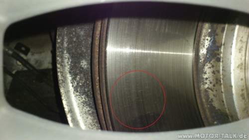

Beim Wechsel auf die Sommerräder ist mir aufgefallen dass die vorderen Bremsscheiben eigenartig aussehen.
Es sieht so aus als ob die ganze Scheibe mit kleinen Rissen übersäht ist.!? Die Funktion der Bremse ist allerdings ok!
Kennt jemand das Problem? War noch nicht beim Freundlichen, bin demnächst aber da, und werde denen das mal zeigen.

Ich kann ebenfalls keine Risse erkennen. Hab das Foto auch vergrößert und dabei nichts entdecken können was nach einem Riss ausieht.
Für mich sieht es, nach ganz normalen Gebrauchsspuren aus.
Vielleicht könnte ja einer der auf dem Foto Risse sieht, einfach mal das Foto nehmen und eine roten Kreis um die Risse malen.

ich sitze an einem riesigen Bildschirm und kann beim besten Willen keine Risse entdecken.
Ich sehe zwar etwas, würde aber niemals aus der Ferne behaupten, dass es definitiv Risse sind.
Daher meine Frage, wo ihr die seht, vielleicht schaue ich ja nur an der falschen Stelle. 😉
Gruß Martin
Man erkennt sie doch deutlich. Sehen aus wie Schwangerschatfsstreifen 🙂 die sind nicht in laufrichtung der Scheibe sondern gehen nach oben

nach vergrößerung des ganzen durch - Mike3BG - dürften alle Fragen nach dem - wo ? - wohl erledigt sein, .....ich habe es auf dem Bild vom TE mal rot eingekreiselt

Lass es checken. Aber richtig schlimm ist es nicht. Solange die Risse nicht durchgehend sind, sprich die Scheibe trennen, ist es nur halb so wild.
Daher auch völlig unbedenklich, wird Dir jeder Prüfer auch so sagen. Wäre nur schade um das Material wenn man sie jetzt schon tauscht. Wäre leichtes Rubbeln schon bei leichten Bremsmanövern bemerkbar, wäre der Fall (aus Komfortgründen) klar, aber so... Bei meinem jetzigen Passat ist mir das bisher noch nicht aufgefallen, aber bei meinen anderen Autos bisher hatten das alle irgendwann 🙂
sind wärmerisse... vollkommen normal, hat auch jeder der schon paar mal in die eisen tretn musste.... kein grund zur beunruhigung!
wo ich meine alte bremsanlage hatte waren meine kompletten scheiben damit überzogen - bemängelt hats weder audi noch der tüv!
Eben, viel Wind um nichts.

Das sind definitiv Risse, hab das noch an keinem Auto gesehen. Hab die Bilder heute an meinen Freundlichen geschickt!
Aussage: Das sind sogenannte Wärmerisse, kommt schon mal vor . Lt. Audi dürfen diese bis zu 10mm lang sein, und sind damit kein Problem.
Kommt wohl duch starkes abbremsen aus hohen Geschwindigkeiten. Stammt denke ich noch vom Vorbesitzer.

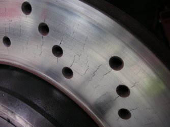

Das waren zu Beginn sicher auch "nur" Wärmerisse:
http://...63.orange.fastwebserver.de/.../...x-Risse_Bremsscheibe_2.jpg
http://www.maxrev.de/.../22316_0196d025708519b02e13ea07b67ada21_im.jpg
Ich hatte die Risse auch....kommt von einer hohen Belastung aus höheren Geschwindigkeiten.
Habe die normale 3.0TDI Bremse dann entsorgt (die war danach auch schon verzogen) und die vom RS5 genommen....jetzt bremmst das Auto endlich wie gewünscht und die Bremse wir nicht so hoch belastet :-)
Klar, aber das 1. Bild zeigt die Zimmermanns (Serienscheibenqualität mit nachträglich gebohrten Löchern mit entsprechendem Ruf dass sie zu Rissbildung um die Löcher neigen), wo man somit auch noch kräftig nachgeholfen hat damit sowas passiert. Hatte selber solche mal verbaut (Alfa 156 2.4 JTD) und mir ist das auch passiert. Das sind Schläge am Lenkrad wenn die Scheibe mitten durch ist, das kann ich sagen...hat aber mit den Wärmerissen vom TE wenig gemein. Kann daher jedem von den Teilen nur abraten...eine gewisse Zeit hat man den Eindruck dass es besser bremst, aber sowas kommt dann eben dabei raus wenn man mal wirklich etwas sportlicher unterwegs ist.
Das 2. Bild: da hat sich wohl die Scheibe halbiert, d.h. durch irgend einen Umstand haben sich die beiden Hälften getrennt. Ob das nun ein Materialfehler war oder sonstwas, lässt sich leider nur vermuten. Fakt ist, solche kleinen Wärmerisse im Material sind völlig normal. Mal weniger (mit bloßem Auge kaum sichtbar) oder eben etwas mehr wie beim TE, trotzdem völlig unbedenklich. Ihr wechselt doch die Sommerreifen auch nicht schon bei ca. 5 mm...nichts ist für die Ewigkeit, die halten trotzdem noch ne Weile.
