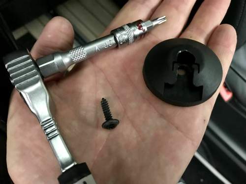

@Superfranky schrieb am 14. September 2019 um 14:03:54 Uhr:
Ich meine natürlich nicht die runden glatten Köpfe, welche vorher schon da waren, sonder vier normale Innesechskantschrauben mit Unterlegscheibe wie auf dem Foto. Die sind zu den dunklen halbrunden Köpfen hinzugekommen. Und zwar genau an der Stelle wo innen das Netz für dei Kindersicherung befestigt ist.
Hat jemand bei einem Marco Polo so etwas schon mal gesehen?
Auweia, das sieht aber aus wie selbst gebastelt. Das würde ich sofort reklamieren. Das ist definitiv nicht original.
Völlig inakzeptabel...
Hier fehlt einfach die Abdeckung, die sogenannten Knöpfe!
@Opossum76 schrieb am 14. September 2019 um 18:42:38 Uhr:
Das glaube ich nicht. Das ist Pfusch, nichts anderes.
Die abgelichtete Schraube gehört ohne Unterlegscheibe in die Dachschienen.
Neben den seltsamen visuellen Eindrücken ist bei den fehlplatzierten Schrauben das Problem, dass es so zwei optionale Undichtigkeiten geben kann!
1x zwischen Unterlegscheibe und dem Dach
UND
1x zwischen Unterlegscheibe und dem Schraubenkopf
Bei der der orig. vorgesehenden Rundkopfschraube (da gibt‘s keine Kappen!) muss nur 1x abgedichtet werden!
O.K. Das habe ich mir schon so gedacht. Garantiereparatur in der Mercedes Fachwerkstatt....ich lach mich tot.
Obwohl mir nicht zu lachen ist. Das bedeutet ja dass die das neue Dach falsch gebohrt haben!
Aber wie ist das original? Wie sind die vier Kunststoffbefestigungen an denen von innen das Netz für die Kindersicherung vom Dachbett eingehangen werden kann normalereise am Dach befestigt? Ich kann es ja nicht mehr nachprüfen.
So sieht‘s aus!

Vielen Dank, ich werde der Werkstatt morgen auf den Pelz rücken!
