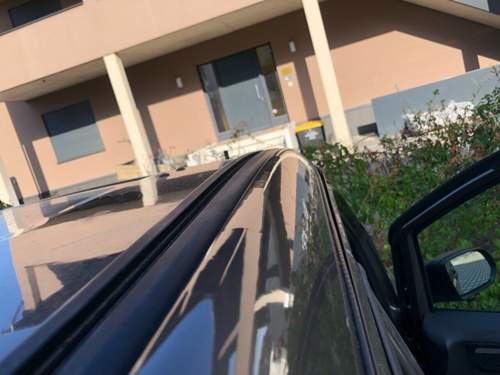

hat von euch auch jemand solche Risse im Aufstelldach?
Ist auf beiden Seiten im vorderen Bereich.

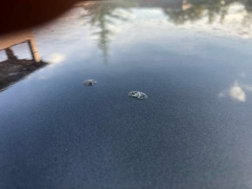

So, jetzt hat es mich auch erwischt, quasi von jetzt auf gleich (innerhalb von 4 Wochen) ca. 50 kleine Lackblasen auf dem Ausstelldach. Man konnte beim Entstehen zuschauen, mittlerweile ist das ganze Dach übersät. Sofort Termin bei der Niederlassung bekommen, Schadensaufnahme (EZ: 02/2019). Der Meister kannte sich aus, stellte sofort den Garantieantrag, bekomme dann irgendwann ein komplett neues Dach. Interessant: Die Ursache liegt beim "zu frischen" Verwenden der Dächer bei Mercedes, d.h. die GFK-Hülle muss erst vernünftig ausgasen, bevor lackiert wird. Mein Händler geht jetzt folgendermaßen vor: Neues Dach wird bestellt und zunächst mehrere Tage in der Lackierhalle erwärmt, dann wird eine spezielle Spachtelmasse aufgetragen, die ein nachträgliches Ausgasen verhindern soll. Erst dann wird lackiert. Einbau neues Dach dauert dann zwei Tage.sie haben bis jetzt 5-6 Dächer auf diese Weise neu installiert, bisher sind diese ohne Beanstandungen. Vielleicht hilft es dem ein oder anderen bei der Durchsetzung von Ansprüchen.

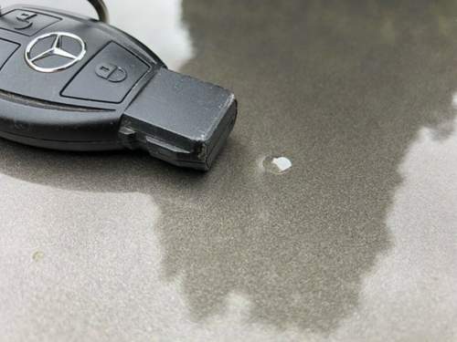

Das jetzige Ausmaß der Blasen sieht man auf den Bildern. Bei einigen ist der Lack bereits Weggeplatzt. Bei einigen quillt sogar Harz an die Lackoberfläche. Zudem sind nun auch Risse an den Flanken entstanden.
Werde mich nun mal informieren, ob jemand der sich mit GFK auskennt (Bootsbauer o.Ä.) vielleicht eine Lösung hat. Evtl. Abschleifen, Versiegeln und dann Folieren. Bin nicht gewillt so viel Geld auszugeben für etwas das eigentlich nicht auftreten dürfte und nicht mein Verschulden ist.
Oder hat von euch jemand einen Tip für mich.

Hab mal etwas recherchiert und bin auf folgendes gestoßen:https://www.boot.de/.../Osmosesanierung
Ist natürlich nur eine Vermutung. Werde deshalb nächste Woche mal einen Bootsbauer aufsuchen und mal fragen, ob es sich um diese „Osmose“ handeln könnte.
Da dies durch Hohlräume im Laminat oder minderwertige Harze entstehen kann, liegt somit ein Produktionsfehler vor. Die Osmose erkennt man aber erst, wenn die Blasen sichtbar werden (bei mir außerhalb der Garantie) aber sie ist bereits vorher schon im Material.
Nun wäre eine Sanierung vermutlich aufwendiger als ein neues Dach draufzuhauen. Aber wenn das neue Dach zu 100% übernommen würde fände ich das angemessen. Mit 50% bin ich nicht einverstanden.

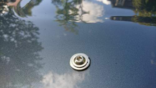

Hier ein neues Opfer mit dem Blasen auf dem Aufstelldach. Es fing bereits nach einem halben Jahr an und das Dach wurde jetzt komplett getauscht. Natürlich (zum Glück) noch auf Garantie. Nach der Abholung des Autos von der Mercedes Werkstatt habe ich allerdings en neues Problem entdeckt: Auf dem neuem Dach befinden sich plötzlich Schrauben! Und zwar genau an der der Stelle wo von innen dei Kindersicherung befestigt wird. Dort waren doch beim altem Dach keine Schrauben aussen!! Hat jemand von euch schon etwas derartiges an seinem Auto oder bin ich hier einem Pfusch aufgesessen?
Bild folgt noch.
Bild folgt noch.
Marco Polo Activity 220 4Matic EZ 06/2018
Du meinst die runden Schraubenköpfe? Ich kann Dir versichern, die sind sich beim originalen Dach da. Kann morgen früh ein Bild machen. MPA 10/16.

Natürlich sind Schraubenköpfe an der Aussenseite des Aufstelldaches - wie sollten die Beschläge sonst in der GFK-Schale verankert werden. Allerdings kann dieses auch bei manch einem der Grund für Risse sein. Wenn das Dach übermässig beansprucht wird, ergibt sie an diesen Schrauben eine ziemlich hohe Punktbelastung...

Ich meine natürlich nicht die runden glatten Köpfe, welche vorher schon da waren, sonder vier normale Innesechskantschrauben mit Unterlegscheibe wie auf dem Foto. Die sind zu den dunklen halbrunden Köpfen hinzugekommen. Und zwar genau an der Stelle wo innen das Netz für dei Kindersicherung befestigt ist.
Hat jemand bei einem Marco Polo so etwas schon mal gesehen?
