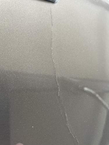

Risse im Aufstelldach Marco Polo
hat von euch auch jemand solche Risse im Aufstelldach?
Ist auf beiden Seiten im vorderen Bereich.
So, jetzt hat es mich auch erwischt, quasi von jetzt auf gleich (innerhalb von 4 Wochen) ca. 50 kleine Lackblasen auf dem Ausstelldach. Man konnte beim Entstehen zuschauen, mittlerweile ist das ganze Dach übersät. Sofort Termin bei der Niederlassung bekommen, Schadensaufnahme (EZ: 02/2019). Der Meister kannte sich aus, stellte sofort den Garantieantrag, bekomme dann irgendwann ein komplett neues Dach. Interessant: Die Ursache liegt beim "zu frischen" Verwenden der Dächer bei Mercedes, d.h. die GFK-Hülle muss erst vernünftig ausgasen, bevor lackiert wird. Mein Händler geht jetzt folgendermaßen vor: Neues Dach wird bestellt und zunächst mehrere Tage in der Lackierhalle erwärmt, dann wird eine spezielle Spachtelmasse aufgetragen, die ein nachträgliches Ausgasen verhindern soll. Erst dann wird lackiert. Einbau neues Dach dauert dann zwei Tage.sie haben bis jetzt 5-6 Dächer auf diese Weise neu installiert, bisher sind diese ohne Beanstandungen. Vielleicht hilft es dem ein oder anderen bei der Durchsetzung von Ansprüchen.

Die mechanisch relevanten Risse treten eigentlich immer vor den Scherenscharnieren auf, dort entstehen beim öffnen/schließen hohe Biegemomente. Die Dachverriegeling wird sicher nicht tangiert.

Da gebe ich Dir grundsätzlich recht. Die Erfahrungen hier im Forum sprechen ja auch erstmal dafür. Meiner Meinung nach liegt das Problem in einer Mischung aus Material- und Konstruktionsfehler. Du beschreibst das eventuelle Konstruktionsproblem. Die vielen Lackprobleme sprechen für den Materialfehler. Bei mir, und auch bei anderen, waren Lackrisse im vorderen Dachbereich von mehreren cm Länge zu finden. Diese Risse liegen meiner Meinung nach in der Inhomogenität des Dachmaterials begründet. Da scheint der Herstellungsprozess nicht stabil zu laufen bzw. gelaufen zu sein. Das bisher "nur" Brüche im Bereich der Scheren auftraten, kann lediglich Glück gewesen sein.

Auf eine Länge von 30cm habe ich das von Dach innen her dünner geschliffen. In der Rissstelle am tiefsten und dann auslaufen lassen, so dass die Kräfte mit und mit auf das GFK Dach übertragen werden können.
Ich habe hochfestes Harz und 5x0,2mm dicke CFK Matten genommen. Hält bisher super! Fahre demnächst mal in eine Waschanlage, mal sehen ob es das auch aushält. Zur Not kann ich von aussen auch noch ran.
Das Dach muss übrigens nicht runter, mit einem kleinen Makita Exzenterschleifer kommt man an die Stelle ganz gut ran.

Auf die innere oberfläche geklebt kannst du vergessen , das Dach muss ab . Großflächig von hinten bis an den Riss dünn schleifen und dann neu auflaminieren ,
@spargeljo, dass ist auf Deinen geposteten Bildern doch nicht fertig - oder? Die Matten sollten doch in Harz eingebettet und nicht nur angeklebt sein.

Die Matten sind in 5 Lagen mit der Rolle einlaminiert. Das Harz ist ziemlich durchsichtig, daher täuscht das auf dem Bild. Wenns bis nächstes Frühjahr hält, lasse ich es noch innen und aussen beilackieren.
@N: Klar kann man zum Bootsbauer oder auch zu Mercedes um es reparieren zu lassen. Mich hat's bisher 40€ und 3 Arbeitsstunden gekostet.

heute beim Putzen festgestellt, dass die Reparatur des Daches vom November vergangenen Jahres offenbar gescheitert ist und erneut Risse im Dach aufgetreten sind. Gleiche Stellen. Der Wagen stand im Winter eigentlich nur rum .

Die erneuten Risse nach 6Monaten deuten darauf hin, dass es hier strukturelle Probleme im GFK gibt. Die Matratze im Dach war vor der Reparatur entfernt und bisher nicht mehr eingebaut. Das Dach reisst im Frontbereich also ohne jede Belastung.
Die Risse in Fahrtrichtung vorne vor den Schienen sind mir sowieso nicht einleuchtend.
Ich klebe jetzt wieder Panzerband drüber und warte ab was die Firma sagt btr. Reklamation.
