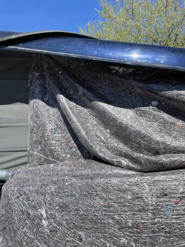

Bei mir ist nun auch das Dach links gebrochen. Hat das jemand schon mal vernünftig repariert bekommen?

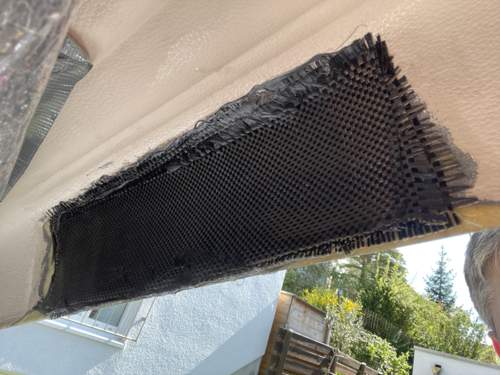

Hab jetzt mit der Reparatur angefangen CFK Matten von innen, wenn das hält lasse ich es beilackieren.
Da ist aber im ganz offenen Zustand eine wahnsinnige Spannung auf dem Dach, habs nur mit Gewalt hoch gedrückt bekommen, um den Riss zu schliessen. Vielleicht stimmt bei den Fahrzeugen, bei denen das Dach reisst auch irgend etwas mit der Einstellung der Hub-Scheren nicht?

Auf die innere oberfläche geklebt kannst du vergessen , das Dach muss ab . Großflächig von hinten bis an den Riss dünn schleifen und dann neu auflaminieren ,
