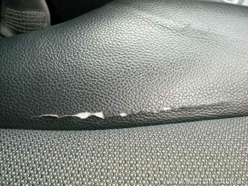

Hallo, hat jemand bei Artico- Leder ( Leder ist eigentlich der falsche Ausdruck ) schon Risse im Fahrersitz gehabt ?
Bei meinen Sportsitzen ( Sportline Ausstattung) befindet sich ein
langer fetter Riss ( Bruch ) in der linken Seitenführung ca. 1 cm neben der linken Naht. Vermutlich beim Aussteigen wird das Polster flachgedrückt und ständig eingeknickt.
Der Wagen ist jetzt im dritten Jahr ( E280 CDI V6 ) natürlich keine
Gewährleistung und Garantie. Die Verlängerung lehnt eine Regulierung auch ab.
Der Sitzbezug soll allein 300 Euro kosten plus Austausch, ich finde
das ist nicht i.O. Andere Sitzbezüge halten 10 Jahre und länger.
Scheiß Artico kann ich da nur sagen.
Wer Erfahrungen damit hat, bitte melden, vielen Dank

Kenne ich ! Mistzeug ! Tip von mir :
Autosattlerei Bruhn
Tel 040 - 25 49 25 25
Herr Bruhn
Problem schildern, Ausstattungsnummer bereithalten, Termin machen, Auto morgens abgeben,
Hamburg ansehen und abends wieder abholen.
Der trennt Dir das beschädigte Teil raus und setzt original Material wieder ein.
Kostet ein Bruchteil !

habe in meinem S211 Mopf mit Avantgarde Ausstattung auch das serienmäßige Artico in schwarz. Von der Haltbarkeit bin ich sehr enttäuscht. Risse hatte ich nach etwa 2 1/4 Jahren und ca. 140.000 km. Das beigefügte Foto habe ich bei ca. 160.000 km gemacht.
Da das Auto in 6 Wochen zurück an den Händler geht (Leasingende) würde mich schon interessieren, wieviel er dafür abziehen wird. Gibt es Erfahrungen?

HAllo Homberger, genau das gleiche Problem habe ich auch mit dem Hühnerleder.nur deine Aufnahme ist wesentlich besser. Also für die Anderen, der Bezug in Artico ist inzwischen optimiert ( was auch immer das bedeuten mag.)
und kostet ohne Montage 230 Euro. mit Montage 445 Euro.
Kulanz gibt es bis 2,5 Jahre oder 60 tsd. km.
glyoxal

So, aus aktuellem Anlass grabe ich das Ding hier mal wieder aus. War gestern beim Sattler und habe mein Hühnerleder beweint. Der sagte, hat keinen Sinn, das Zeug ist immer noch besch... da muss Echtleder rein.
Gesagt. getan ! Kosten 120.-€ plus Steuer .
Das Ergebnis seht Ihr hier:
