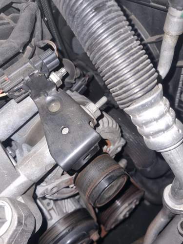

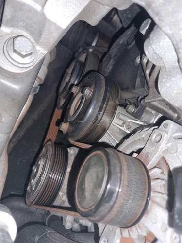

Hi, ich wollte mein Rippenriemen wechseln und hatte angenommen, dass ich eine Spannrolle habe, damit ich den Riemen entspannen kann. Ich finde diesen aber bei meinem 1.5l Ecoboost nicht. Kann mir jemand weiterhelfen, wie ich den Riemen entspannen kann. Geht das über die Lichtmaschine?
Wenn es dieses Thema schon gibt, würde ich mich über ein link freuen, danke.
LG Dimi
Mondeo Mk5 Rippenriemen
Mondeo Mk5 Lima
3 Antworten
Hallöchen.
Der hat nen sogenannten Elasteriemen.
Hinter der Größenbezeichnung steht da noch Elast.
Beim aufziehen darauf achten, das er sich nicht an einer Riemenscheibe einschneidet...
Gibt auch Spezialwerkzeug dafür
Danke dir, schau ich mir dann mal in Ruhe an
Hier ist die Montage mit der Montagehilfe zu sehen:
https://m.youtube.com/watch?v=ugzCXQvFLpg
