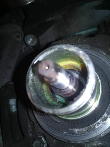

Ich habe gerade die Riemenscheibe bei meinem Kompressor demontiert, da ich heftige Klappergeräusche von der Riemenscheibe hatte und der Riemen hatte sich schon zur Hälfte aufgelöst, weil die Riemenscheibe Spiel hatte und stark geschlagen hat. Die Sollbruchstellen und Gummilager waren unbeschädigt. Jetzt habe ich aber am Ausgang der Welle in am Lager Rückstände von Kontrastmittel gefunden. Was meint Ihr, soll ich den gesamten Kompressor tauschen?
Kühlleistung war bis zum schluss gut.
Es geht um einen A4 B7 BJ 2005 2.0TFSI Fronttriebler, als Kompressor ist ein Denso (8E0 260 805BF) verbaut
Danke
