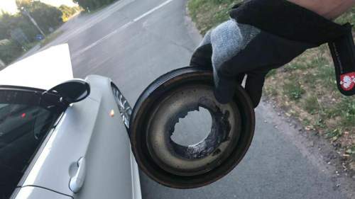

Mir ist der Schwingungsdämpfer bei 217t km bei einem kräftigerem tritt aufs Gaspedal gerissen, siehe Bild. Auto (F11, 530d, VFL, N57) ist ziemlich genau 10 Jahre alt. Ich finde das Teil schon recht teuer, wobei eine etwas günstigere von Metzger verbaut wurde. Bei der Gelegenheit wurden auch Rollen, Spanner und Riemen erneuert. Wapu war noch ok soweit.
Nach einigen Tagen hab ich aber bemerkt, dass irgendwas im Drehzahlbereich zw. 1400-2500 am Riementrieb quietscht, evtl. das Lichtmaschinenlager?
Weiß jemand ob es ggf. instandgesetzt werden könnte?
