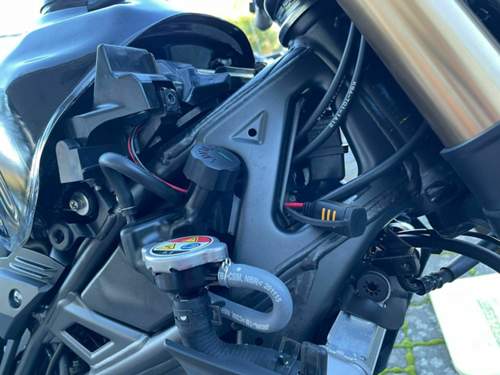

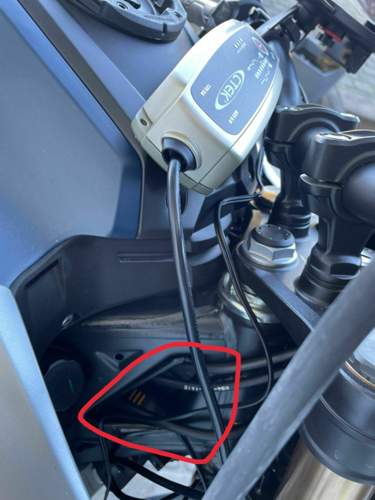

Hi, ich habe genau das selbe Bike und habe mir das Ctek MXS 5.0 dazu gekauft. Dabei ist ein Kabel was ich etwas verlängert habe und mit einer Sicherung versehen wurde. Das wurde an die Batterie angeschlossen und so fest verlegt bis zum Sozius. Immer wenn ich es nun laden möchte kann ich es dort am Adapter Kabel anschließen. Habe mir bei Tante Louise das hier (USB CHARGER 3.0A MIT HALTERUNG) dazu geholt, es hat den Vorteil das es mir den Ladezustand der Batterie im groben anzeigt. Es wurde am Zündungsplus angeschlossen und funktioniert, das bedeutet es kann mir nicht so weiteres meine Batterie leer säugen und ist nur an wenn ich die Zündung eingeschaltet habe. Angeschlossen an der Frontlampe mit Sicherung. Ich bin übrigens sehr zufrieden 😉. Falls ich dir helfen könnte würde ich mich über ein danke freuen

Durch den spontanen Frosteinbruch im Oktober war das erforderlich geworden, da die Batterie schon komplett entladen war. Ich habe die Chance genutzt und nicht nur aufgeladen, sondern gleich das Ladekabel fest verbaut.
Wie man an die Batterie kommt, steht im Bordbuch. Ist aber nervig, mit gefühlten tausend Plastik Clips. Wenn Sitzbank und Tankverkleidung demontiert sind, kann der komplette Tank angehoben und auf dem geöffneten Batteriefachdeckel abgelegt werden.
Auf den Fotos sieht man einmal im noch offenen Zustand und einmal fertig montiert das fest angeschlossene Adapterkabel für das Ctek.
