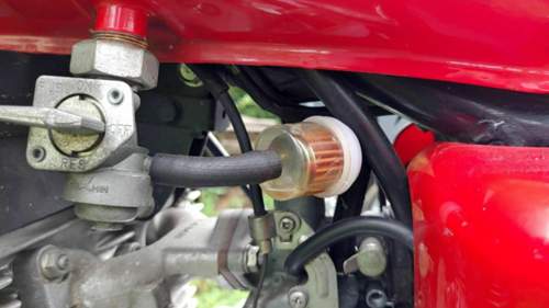

Guten Tag zusammen.
Ich habe mir eine gut erhaltene Honda Rebel 125 Typ JC 24 gekauft.
Im Grunde läuft diese auch fast wie sie soll. Aber eben nur fast.
Anspringen tut sie ohne weiteres, bei der wärme auch ganz ohne Choke. Motor läuft rund und zeigt keine erst mal keine Probleme.
Nun aber komme ich zu dem was mir aufgefallen ist. Die Rebel braucht eine recht lange Warmlaufzeit bis man mit ihr los fahren kann. Man sagte mir das ist aber beim Chopper normal.
Wenn sie ca 1 - 2 Minuten gelaufen ist kann man fahren. Hier geht es aber weiter:
Motor dreht im unteren Drehzahlbereich und ich gebe vollgas, das führt dazu das der Motor abstierbt. Gebe ich weniger Gas kann ich losfahren. Dreht der Motor höher z.b bei 40 im 2 Gang und ich gebe Vollgaß tut er das nicht. Dann beschleunigt die Rebel ganz normal und sogar recht gut.
Nun frage ich mich warum das so ist.
Was habe ich schon gemacht?
- Benzinfilter neu. Ist kein Filter dran läuft der Sprit schön flüssig aus dem Tank raus, daran kann es also nicht liegen. Was mir aber aufgefallen ist, wenn der Motor läuft füllt sich der Filter nur mit sehr wenig Sprit. Dazu mal ein Bild. Die Rebel ist vor dem Bild ca 5 Minuten gelaufen und wurde 2 - 4 mal ein paar Meter vor gefahren. Rest war Standgaß.
- Zündkerzen angeschaut, beide sind Rehbraun, soweit ich weis ist das richtig so.
Um das ganze noch besser aufklären zu können komme ich kurz zu der Vorgeschichte der Rebel:
Ich habe sie von einem alten Mann abgekauft, der hat vor dem Verkauf noch den Tüv neu gemacht. Die Rebel stand die letzen 5 - 6 Jahre nur in der Garage herum. Laut Papieren war der letze Tüv 2011 fällig gewesen, daher gehe ich davon aus, das sie vil sogar 8 - 9 Jahre gestanden hat.
Der Mann sagte mir, das wegen der langen Standzeit sich eine art Schlamm im Tank gebildet hat. Er hat laut seiner Angabe den Tank geleert lassen und befüllt bis kein Schlamm mehr raus kam. Ich habe auch als die den Filter ab hatte etwas Sprit abgelassen und der war für mein Auge sauber. Im Tank sieht man etwas Flugrost. Reibt man mit dem, Finger stark rüber geht dieser weg.
Was mich wundert, ist das der Filter nur so wenig Sprit in sich hat. Der Benzinhahn ist auf dem Bild geschlossen, als der Motor lief war dieser auf.
Leider kann ich die Rebel bisher nur auf einem privat Weg von ca. 900 Meter fahren da den Führerschein dafür noch nicht fertig habe.
Falls ich wichtige Informationen vergessen habe, einfach Kommentieren dann ergänze ich das.
Der Km Stand beträgt 28.500. Neue Zündkerzen hole ich die Tage, das kann ja generell nicht schaden.

Als erstes den Spritfilter wieder raus werfen! Der kann mehr Probleme bereiten als helfen. Lieber den Benzinhahn ausbauen und den Filtersieb, der darüber sitzt, reinigen. Als Filter genügt der vollkommen. Auch den Wasserabscheider am Benzinhahn (die Glocke unten) abschrauben und reinigen. Durch die lange Standzeit könnten sich auch Bohrungen und Düsen in den Vergasern zu gesetzt haben. Eine Vergaserreinigung mit Ultraschall ist empfehlenswert.
Auch der Tank sollte gereinigt werden. Der Rost setzt sich sonst wieder im Vergaser und den Düsen ab. Da hilft der zusätzliche Filter auch nicht. Ist der Tank noch nicht stark angerostet, empfehle ich eine Reinigung mit Rostio.

Den Filter musst du so einbauen, dass keine Luft drin bleibt. Dann passt das.
Standgas bis mittleren Drehzahlbereich bedient die Leerlaufdüse. Zudem, bei deinem Fall sollte eine Beschleuniger Düse einen kleinen Strahl Sprit einspritzen. Kannst du auch aufgebaut testen.
Theoretisch, solang du fahren kannst, geht auch der Versuch mit Vergaserreiniger. Kippt man im richtigen Verhältnis in den Tank und verfährt es.
Tank besser weggeben und machen lassen.
Wie baue ich den Filter eine ohne das Luft drin bleibt? Bzw wie befülle ich den mit Sprit?

brauchst du nicht beachten. Da kann auch luft drin sein. Die Luft wird in der Vergaserkammer dann rausgedrückt und macht keine Probleme.
Sonst müsstest du, wenn du auf Reserve vergessen hast du schalten, immer erstmal das Werkzeug auspacken oder wenn sie längere Zeit stand und Benzin verdunstet ist, was auch zu Luft dort drinnen führen kann, auch erstmal.
Ich habe es bisher noch nie gemacht und auch noch nie gesehen, dass das jemand macht ;-)

Schlauch am Vergaser ab, Filter senkrecht bringen. Sprit im Gefäß laufen lassen. So entlüftet sich der Filter. Anschließend hahn zu, Schlauch drauf. Bleibt so.
Zumindest ist das ein Ansatz einer Fehlerquelle. Und das kann man leicht beseitigen...

Wie gesagt, das mit den Entlüften kannst du dir sparen, aus den besagten Gründen. Wäre auch ne vollkommene Fehlentwicklung, wenn man das machen müsste.
Sonst das mit dem losfahren, einfach fahren. Wenn es mit dem spielen des Gases geht, ist das doch ok.
Im kalten passt halt noch nichts und da ist das nicht so tragisch. Der Motor wird aber deutlich schneller warm, wenn man fährt, als im Stand. Und die Nachbarn danken einem das auch.
Mich wundert trotzdem der wenige Sprit im Filter.
Ich weis gar nicht wie da noch was sm Vergaser ankommen kann.
Er liegt auch einwenig unglücklich. Besser wäre, wenn er einwenig schräg nach unten liegen würde.
