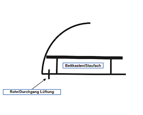

Bei unseren Einzelbetten sind die Lüftungsrohre nicht im eigentlichen Staukasten sondern nach einer Trennwand am Kopfende des Kastens so kann man sie nicht versehentlich zuladen
Zwangslu-ftung
Mein Eriba Nova BJ. 1994 hat ebenfalls KEINE Zwangsbelüftungen im Wagenboden (außer die für die Heizung). Der Dachlüfter im Bad und im Schlafbereich haben Zwangsbelüftungen - sonst ist da nichts vorhanden. Und ich bin mir da völlig sicher, habe den Wagen jetzt ca. 12 Jahre und schon einiges am Mobiliar umgebaut.
Mein Erklärungsansatz: Atemluft kommt auch von oben (man kann also nicht ersticken) und der Kleiderschrank mit der Heizung steht direkt im Anschluss an den Küchenblock: Nur darin sind im Wohnwageninneren die Gasleitungen, so dass ggf. ausströmendes Gas vom Küchenblock durch die Schrank-Seitenwände in den unteren Bereich des Kleiderschranks hinter der Heizung strömt und dann durch die Bodenöffnungen raus kann. Ansonsten wollte Hymer mit der PUAL-Technik aus den Wohnmobilen ja eine bessere Isolierung (und bessere Stabilität) erreichen, da wären Lüftungsöffnungen im Boden definitiv nachteilig gewesen. Im Winter kann das nämlich durchaus ziehen, wobei ich mir in warm/heißen Sommernächten schon so manches Mal überlegt habe, eine (verschließbare) Zuluftöffnung "von unten" nachzurüsten.

Ich denke mal, dass man bezüglich der permanenten Öffnungen unterscheiden sollte:
1. Zwangsöffnungen, die für Gasaustritt herhalten sollen, müssen wirklich an der/den tiefsten Stellen eines WoWa vorhanden sein, also direkt im Boden nach unten oder in der Außenwand, direkt über dem Boden.
Wenn das nicht gegeben ist, wären die bezüglich dieser Funktion nicht vollständig wirksam und, sofern es eine gesetzliche Forderung geben würde, niemals ausreichend.
Zudem müssten diese Öffnungen dann an allen 4 Ecken des WoWa vorhanden sein, denn es kann nicht davon ausgegangen werden, dass der WoWa in der Praxis ganz exakt in Waage steht.
Wenn man z.B. einen fest eingebauten Küchenblock im WoMo einbaut, der eine Gasflasche enthält (hatte ich bei meinem 1. VW-Bus mal gemacht), muss man genau darauf achten und es gibt auch eine Vorschrift für den Querschnitt.
Wenn man ein geschlossenes Boot hat, welches eine feste Gasinstallation besitzt, muss die Gasflasche sich in einem Behälter befinden, der eine Öffnung im Bodenbereich hat, wo das Gas im Fehlerfall nach außen abfließen würde. Die gesamte restliche Gasinstallation, die sich im Boot befindet, gilt diese Forderung nicht und sie wäre bei einem Boot auch gar nicht umsetzbar.
Innerhalb des WoWa gibt es i.d.R. ebenfalls keinen Gasflaschenanschluss und für die restliche Gasinstallation gibt es, man möge mich gerne mit offiziellen Hinweisen/Vorschriften korrigieren, ebenfalls keine Forderung nach einer entsprechenden Öffnung für diesen Zweck.
2. Die nächste Art der permanenten Öffnungen wären schlichte Belüftungen von Räumen/Bereichen, bei denen im Normalbetrieb häufig zu wenig natürliche Belüftung stattfindet und daher z.B. die Gefahr von Schimmelbildung größer ist.
Das betrifft ganz besonders Bettkästen und natürlich Nassräume, denn dort gibt es einen erhöhten Feuchtigkeitseintrag. Natürlich funktionieren auch diese Belüftungen deutlich besser, wenn es durch einen Differenzdruck (z.B. einen Dachlüfter) zu einer merklichen Luftbewegung kommt.
3. Als letzte Gruppe permanenter Öffnungen wäre dann die eigentliche Zwangsbelüftung des Innenraums zu nennen.
Die kann, als wichtigste Funktion, nur dafür da sein, einen Sauerstoffmangel und eine zu hohe Kohlenmonoxid-Konzentration zu verhindern. Nur das ist lebenswichtig, kommt im normalen Betrieb ständig vor und nur dafür wird es auch Vorschriften geben.
(Ob die Wäsche schimmelig wird, interessiert den Gesetzgeber dagegen ganz bestimmt nicht.)
Diese Öffnung kann letztendlich fast beliebig in der Außenhülle angeordnet sein. Es muss nur sicher gestellt sein, dass sie z.B. durch Gepäck im Normalfall nicht verschlossen werden kann.
Natürlich wird es vorschriftsmäßig auch ausreichend sein, wenn diverse Belüfter zu Bettkästen usw. vorhanden sind, die wiederum eine Öffnung zum Innenraum haben. Da müsste dann aber ebenfalls sicher gestellt werden, dass diese Öffnungen durch die Beladung nicht verschlossen werden können und das ist vermutlich nicht immer der Fall.
