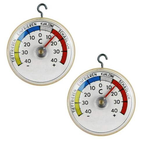

Meiner Meinung nach sind ca min 6 bis max 10 Grad o.k. es soll ja kühlen nicht einfrieren. Meinen darf ich nicht auf Max stellen sonst wird er zu kalt, was allerdings „zu kalt” ist, ist auch subjektiv gemessen habe ich noch nie.

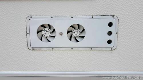

2. Platz für den Lüfter prüfen. Die 120 mm PC Lüfter sind 25 mm breit. Dafür war oben bei meinem Wohnwagen kein Platz; nur unten und nur für einen. Die Insektenschutz-Gaze habe ich entfernt. Im heißen Süden decke ich den freien Teil des Lüftungsgitters ab, damit die Luft nicht den kurzen Weg nach draußen nehmen kann und die Wirkung verpufft.

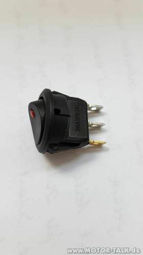

Hallo, im Link ist es ausführlich erklärt und bebildert. Bei mir sieht das dann so aus und wird erst eingesetzt wenn der Kühli es selber nicht mehr schafft. Und das ist leider schon ab 26 Grad. Da letztes Jahr in Kroatien der Kühli nicht kalt wurde und es tatsächlich an der staunenden Luft lag habe ich mir die zwei PC Lüfter angeschafft. Es sind ARCTIC F12 TC - Temperaturgesteuerter 120 mm Lüfter. Die laufen immer mit 400 Umdrehungen und wenn den Sensoren warm wird dann Regel sie bis 1300 Umdrehungen hoch. Im WW habe ich dann noch einen 12V Schalter mit LED Leuchte wo ich sie in der Nacht ausschalten kann.

auf einem normalen Kühlschrankthermometer kann man die Wohlfühltemperaturen ganz leicht studieren. 😉 😛
