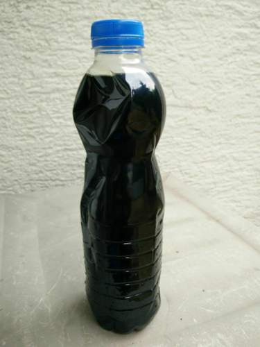

Ich hatte ja erwähnt das ich bei meinem Getriebe das Öl der Mechatronik gewechselt hatte. Es hat doch was gebracht. Es schaltet wieder sehr weich. Kein Vegleich zu davor. Ich kann das wirklich nur jedem raten der Probleme mit seinem DQ200 hat dies zu machen. Und da es kein Hexenwerk ist kann es auch jeder der ein wenig handwerklich begabt ist machen. Noch ein Pic vom alten ÖL.
Mechatronikoel
