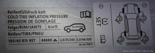

ich bin mir unsicher, wie ich den richtigen Reifendruck für unseren Caddy (2K) ermittel.
Im Handbuch steht, dass man den Aufkleber mit den Reifendruckangaben in der Tür beachten soll. Dort steht jedoch nur eine Angabe für "voll beladen" und nicht für unbeladen.
Das heißt also, ich soll den Caddy nicht unbeladen verwenden? Das kann ja nicht sein. Und welchen Druck soll ich verwenden, wenn der Caddy unbeladen ist? Woher bekomme ich diese Angabe?
Es handelt sich übrigens um "195/65 R15 95T".
Vielen Dank.

Guten Morgen Ben
Herzlich Willkommen im Forum.
Auch bei einem leeren Fahrzeug füllt man den empfohlenen Reifendruck für ein volles Fahrzeug ein.

Vielen Dank für die schnelle Anwort.
Das wundert mich. Bei Google Bildsuche für "Caddy Reifendruck" findet man Bilder von Aufklebern mit Angaben für unbeladen.
Ist das für verschiedene Caddys (2K) unterschiedlich?
Ben

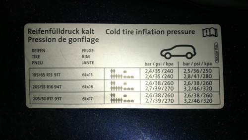

Schau nochmal im Tankdeckel nach, eventuell ist dort noch ein Aufkleber. Ansonsten nimm doch einfach den Wert, den du online auf den Bildern gefunden hast.
Ich könnte nachher auch mal bei unserem Caddy schauen und dir ein Bild senden.
Dass man bei unbeladenem Fahrzeug trotzdem den Druck für voll beladen nimmt, ist nicht richtig! Gerade beim Caddy wird hinten deutlich mehr drauf gemacht, wenn er voll ist. Ohne Ladung springt er dann wie ein junger Bock und wird sehr schwammig, obendrein ist es für den Reifenverschleiß nicht zuträglich.
Zuviel ist besser, als zuwenig, denn dann fährt sich der Reifen zwar eher in der Mitte ab (bei erheblichem Überdruck), und bei weniger Komfort, aber bei zu wenig Druck geht der Reifen durch mehr Walken schneller in seiner Struktur kaputt und kann platzen.
Eventuell fährt man bei ausschließlich wenig Ladung gut damit, für hinten sich an dem vorgeschriebenen Druck für die Vorderachse zu orientieren.

Leer 2,8 ... voll 3,0 oder 3,2 rein machen ... max. Druck der Reifen beachten.

Bei dem Reifen 195/65 R15, würde ich rundherum 2,5 - 2,6 Bar fahren, bei voller Zuladung würde ich hinten auf 3Bar gehen, aber wie häufig ist man ständig vollbeladen.
