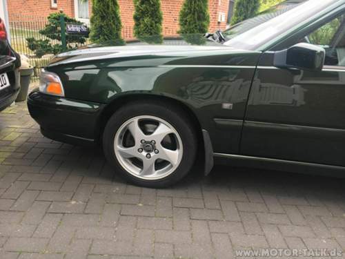

Die Stoßstangen des 850er Kombi hat ein paar unschöne Kratzer.
Ich weiß nicht, ob da mit so einem Wachs gearbeitet werden kann oder ob das Lack drauf muss.
Wichtig ist mir erst einmal, die Farbe rauszufinden.
Es ist ein 850 GLE Kombi von 24.09.93
YVILW5102R2019095
In den Papieren steht "grün"!
Aber diese grün ist je nach Blickwinkel und Lichtverhältnissen auch blau.
Ich seh keinen typischen Metallic-Lack.
Wir finde ich raus, welche Farbe das nun ist - bzw. welchen Farbcode mein Mann braucht.
Herzlich Liebe Grüße an Alle (Tina)
PS: Ich habe vorher unter [Suchen] geschaut, aber nichts gefunden, was mir weiter hilft. Wenn es das Thema doch schon gibt (davon geh ich auch mal aus), dann bitte ich um die Verschiebung meines Postings oder einen Link, wo ich weiter lesen kann. MfG Tina

Auf dem Typenschild fahrerseitig im Motorrad findest du den Lackcode, dritte Position von oben!
in diesem Fall 412-26
412 Lacknummer
26 Hersteller

412-21
21XCEUS
Dann hätte ich da die 412-21
Danke, dann wäre das schon einmal geklärt, nun muss ich nur noch nach ner Tabelle oder so schauen!
DANKE!
EDIT: ist das "Tropical Green" oder " GRÜN METALLIC "?
Hier finde ich auch nicht die Antwort: http://www.mobilverzeichnis.de/volvo/2875-volvo-farbcode-lackcode
VOLVO VERDIGRIS 412 Bj1991 METALLIC

Also mir wirft Kollege Computer bei 412 Tropic Green Metallic aus. Die Nummer ist entscheidend.
Ich habe einen Kotflügel in 421 Dark Olive lackieren lassen, das hat der Lacker so gut hin bekommen das man zum 21 Jahre alten Rest keinen Unterschied sieht. Außer mehr Glanz, aber wenn der Rest erst mal maschinell aufgearbeitet ist, sieht man da auch nichts mehr 🙂
