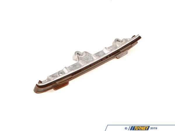

Hier noch ein Bild der neuen Generation/ Obere Gleitschiene (Bei Leebmann geordert). Auf Seite 10 sind noch die alten braunen zu sehen.
Ist denn sicher, dass das braune Erscheinungsbild der alten gebrochenen Schiene durch die Fabrikation entstanden ist. Oder wäre es ev. auch möglich, dass das braune Erscheinungsbild durch die Hitze und das Öl zustande gekommen ist und die neue Schiene nach 50.000 km dann auch braun erscheint?
(Ich habe mal nach der Teilenummern gesucht und kein einziges Foto einer neuen braunen Schiene gefunden. Ausschließlich Fotos von weißen Schienen.) Teile-Nr. 11317565242

Gute Theorie. Es gibt auf Google viele dunkelgelbe Gleitschienen. Gut möglich, dass die mit Hitze und Öl die Dinger dann irgendwann braun werden lassen. Glaube es aber nicht ganz.
Hier noch eine andere gebrochene lange Gleitschiene eines E46. Weiß war die bestimmt nie:
http://rs-autotechnik.de/.../teaserbox_51580376.jpg?t=1447411384
Hier scheinen noch Bilder einer neuen braunen Schiene zu sein, gesucht mit Googel Stichworten "BMW CAM CHAIN RAIL". Ich denke schon, dass die früher braun waren. Bakelit, Hartpapierzeugs:
https://...cb7f7ec.ssl.cf1.rackcdn.com/42471_x600.jpg
https://...cb7f7ec.ssl.cf1.rackcdn.com/826599_x800.jpg
http://www.bmwbuddy.com/prodimg.php?...
http://www.pelicanparts.com/.../11311741236-M9.jpg
Bei den Chinesen kannst die alten Dinger auch noch kaufen:
http://www.aliexpress.com/.../1944073989.html
Die weißen Schiene scheinen aber definitiv anderes Material zu sein. Die sind auch elastischer und weicher, zumindest erstmal im neuen Zustand. Das lässt meine Vermutung aufkommen, dass die braunen Bakelitteile, die eigentlich kaum elastisch sind (auch nicht neu), dann durch Hitze und Öl irgendwann altern und spröde werden. Das könnten auch die xx kleinen Splitter an Bakelitteilen bestätigen, die ich aus dem Ölsieb der Ölpumpe gefischt habe. Zersprungen wie Glas.

Anbei ein Foto der Brocken aus meinem Ölsieb -vor dem Motortausch.
