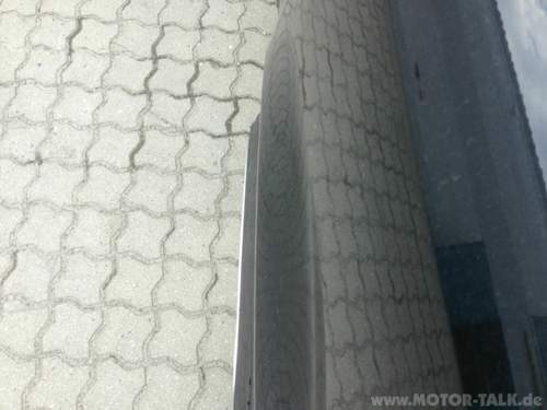

Hey,
ich habe mir die Tage meine RH ZW 3 Felgen auf meinen A4 B6 (8E) gepackt...und hinten sind die Reifen nicht bündig mit dem Kotflügel...(Das Profil der Reifen allerdings schon).
Nun meine Frage.... Werde ich Probleme bei der Einzelabnahme bekommen?

Das könnte in der Tat Probleme geben. Früher hieß das nur die Lauffläche abgedeckt sein muss. Jetzt der Reifen, wenn ich das recht in Erinnerung habe. Du brauchst nen kulanten TÜVer, soviel ist sicher.
Probieren in der Praxis wird dir aber mehr bringen als hier unsere Meinungen einzuholen. 😉
Danke für deine Antwort, ich werde heute mal lang fahren... er wird mir schon sagen was los ist. 😉
So, war gerade bei der Dekra. Der Herr redete was von Grundwerten und Prinzipien ...naja jeden falls wollte er sie nicht eintragen. 🙂
Muss ich mir wohl doch noch extra andere Adapterplatten für hinten besorgen...

Hey, also es sind halt 18 Zoll 8.5J H2 und 9.5J H2 wobei die 8.5 eine 59mm und die 9.5 eine 46mm ET hat.
Die Adapterplatten sind 25mm stark und das H&R Federfahrwerk ist 35mm tiefer gelegt.
Na, da kommen wir der Sache doch schon sehr viel näher.
Vorne: ET52 mit 8,5" ist überhaupt kein Problem. Eher schon, dass das Rad innen wo schleift. Beispielsweise an der Radaufhängung. Mehr als 15mm/Seite Platten drunter hauen halte ich für zu viel. Meiner Rechnung nach solltest Du nicht mehr als auf ET35 kommen, also 17mm Platten max. Dann stehen sie außen fast bündig und innen schleift mit Sicherheit nix.
Hinten: Durch die 9,5" ist die Felge innen und außen jeweils 12,7mm breiter. Bei ET46 stehst Du außen aber 11mm weiter innen als bei ET35. Wenn Du auf die Felge einen 235/40er Reifen aufziehst, wird dieser natürlich brutal gezogen, was den Vorteil hat, dass er besser ins Radhaus passt. Deswegen könnte die 9,5er Felge mit ET46 grade so und ohne Platten ins Radhaus passen, ohne Blecharbeiten vornehmen zu müssen. Platten kannst Du hinten aber komplett vergessen. Selbst wenn der Reifen breiter ist als 235 könnte das schon ein Problem werden. Über die Reifengröße hast Du Dich aber auch noch nicht ausgelassen. Wenn ich bei mir sehe, wie der 235er schon auf ner 8,5er Felge gezogen wird, möchte ich mir das auf einer 9,5er Felge gar nicht vorstellen. Da dreht sich dann ein blankes Metallhorn mit hoher Geschwindigkeit völlig unabgedeckt. Das hat für mich was von "Wagenrenner á la Ben Hur". Hätte ich als TÜVler auch nicht eingetragen.
Also nochmal kurz zusammen gefasst: Vorne Deine Felgen mit 15er Platten und hinten ohne Platten mit 235er Reifen sollte es gehen. Alles darüber hinaus sehe ich kaum ne Chance, auch nicht bei ner anderen Prüfstelle.

danke für die Ausführliche Antwort. Ich war gestern bei der Dekra zur Abnahme, wir hatten uns darauf geeinigt das ich hinten auf 10mm runter gehe...dann geht das klar.
