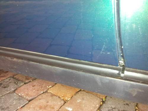

Lange Rede kurzer Sinn, im Oktober muss die Galeere zum Tüv und ich hub an den Integralträger zu reparieren, das Repblech gibts ja bei Mercedes für rund 25€ zu kaufen.
Bei der Gelegenheit wollte ich gleich die angerosteten Kotflügel zum Lackieren vorbereiten und hab diese abgebaut.
Befund:
http://data.motor-talk.de/.../20130826-121045-7064251582971661772.jpg
http://data.motor-talk.de/.../20130826-121035-384353032588536341.jpg
http://data.motor-talk.de/.../20130826-121126-1580143866410208787.jpg
http://data.motor-talk.de/.../20130826-121134-1001038780972383711.jpg
http://data.motor-talk.de/.../20130826-130156-5612768910739008785.jpg

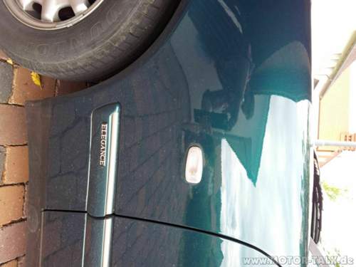

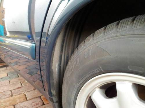

Habe gerade mal ein paar quick-and dirty Fotos gemacht...Wagen ist aber nicht gewaschen, weder an den Kotflügeln, noch an den Radläufen oder dem Stern auf der Heckklappe ist auch nur ein Ansatz von Blasenbildung zu sehen.
Erstaunlicherweise hält auch der eingeschweisste und nicht nach Vorschrift genietete Federdom 🙂😎
Die Technik ist bisher problemlos, beim Umschalten aus Gas ruckelt er ein paarmal, der Grund konnte bisher nicht gefunden werden (bei meinem C124 mit M11960 bemerkt man das Umschalten nichtmal)
Alles in allem ein komfortables Auto für wenig Geld...ich bin zufrieden.

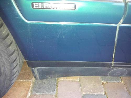

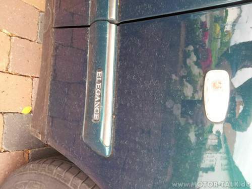

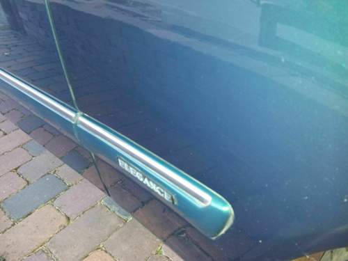

So, fast 3 Jahre nach der Sanierung bin ich mal dazu gekommen eine Bestandsaufnahme zu machen. Habe mal ein paar Fotos von den Stellen gemacht die ich aussen damals saniert habe. Das waren die Heckklappe, die Radläufe hinten, die Fahrertür unten und die Kotflügel.
Wie man auf den Bildern sehen kann ist trotz aller Unkenrufe kein Rost wieder durchgebrochen.
Lediglich am hinteren linken Radlauf sind über dem Stossfängerende kleine Pickelchen zu sehen...wobei ich mir nicht bin ob das wirklich Rost ist oder ob das Verunreinigungen beim Lackieren waren. Unterrostender Lack zeigt sich meisst eher durch Bläschen...ich werde das weiter beobachten.
Achso..der Wagen wird im Alltag benutzt und Sommers wie Winters gefahren..etwa 15000 im Jahr.

Das ist doch ein sehr zufriedenstellendes Ergebnis! Die Pickelchen sind sicher Rost, Lackeinschlüsse wären dir gleich nach der Lackierung aufgefallen. Warum abwarten - jetzt kannst du sie noch problemlos abschleifen!

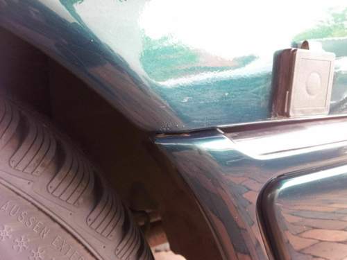

So, meine Frau hat den Wagen gewaschen und ich habe mal wieder ein paar Fotos gemacht, die Sanierung war Sept. 2013, jetzt ist März 2017 und der Winter war ab und an salzig.
Die Pickelchen am hinteren Radlauf die ich letztes Jahr bemekt hatte habe sich kaum verändert. Dafür sind vorn am rechten Kotflügel wo der Stoßfänger seitlich druntersitzt tatsächlich ein paar kleine Blasen entstanden...da muss ich nochmal dran. Sonst alles wie gehabt ohne Rost.
